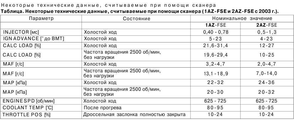

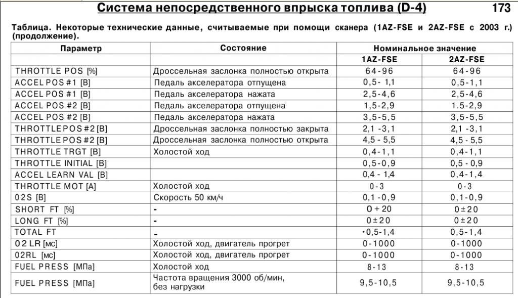

Вот, картинки, мож пригодятся..раз вы тут разбираетесь

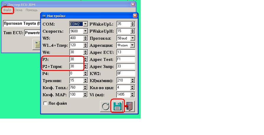

-Для oleshkom: - Такс... первый график не получился у Вас, я не вижу обороты движка. Давайте следующий раз делайте график с выбором только вот этих опросов:
- обороты движка
- Запрос на изменения положения дроссельной заслонки
- Нагрузка мотора дроссельной заслонки при открытии
- Нагрузка мотора дроссельной заслонки при закрытии
На холодный движок - запустил запись графиков, завели движок. Скачки движка закончиличь - ещё с минуту записывайте... ну и хватит, останавливайте запись (чтоб упомянутые скачки 1000-1500 об/мин. естественно нас интересующие записались))
А настройки вот где "спрятаны". После изменений в настройках надо нажимать значёк дискетки (сохранить изменения). После этого опрос будет быстрей проходить, а мы увидем более доставерную картину (дискретность в графиках будет заметно лучше, да ине только для графиков это надо). Настройки лучше сегодня сделать, чтоб завтра (к примеру) когда движок "замёрзший" настройки были готовы.
