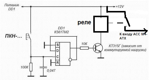

Сообщение от sergey2007 Посмотреть сообщение
Просьба подсказать как делать полное выключение компа (кроме разрыва силовой линии питания БП)
Кроме разрыва силовой линии (то, что делает блок во всех режимах, кроме Р0) - никак. Для этого сделали режимы в этом БП от Р1 и выше. Была в этой теме инструкция на русском - поищи
Старый 06.02.2011, 20:08   #303
sergey2007
Регистрация: 05.01.2010
Город: Одесса
Машина: SUBARU LEGACY
Сообщений: 72
sergey2007 is on a distinguished road
Сообщение от Gorynch Посмотреть сообщение
Я понял - значит в режиме Р0 линия 5vsb не отключается.
А как же мне сделать включение и выключение компа с кнопки без фиксации - нужно поставить режим Р1 и организовать триггер? Если да - то какие есть варианты простого триггера?
Типа такой схемы надо?

Старый 06.02.2011, 20:32   #304
Gorynch
Аватар для Gorynch
Регистрация: 22.04.2009
Машина: 2005\Nissan\X-Trail
Сообщений: 775
Если хочешь всё таки сам вкл/выкл комп, то ставь режим Р1 или выше, но не подключай кнопку к БП, соот-но БП полностью обесточит комп после выключения зажигания (в зависимости от программы), а вкл/выкл будешь сам
Старый 06.02.2011, 22:00   #305
sergey2007
Город: Одесса
Сообщений: 72
Сорри не совсем понял. Можно поподробнее как сделать ручное включение/выключение (что-бы в выключенном положении все было обесточено). Кнопка вкл/выкл у меня без фиксации. Поставить режим Р1, кнопку подключить к матери, а вход АСС БП оставить в воздухе? Или нужно делать триггер на вход АСС БП, а БП соединить с матерью?
sergey2007 вне форума   Ответить с цитированием
Старый 07.02.2011, 10:54   #306
Gorynch
Аватар для Gorynch
Сообщений: 775
к материнки подключаешь все провода от БП, какие нужны (питание, usb для управления БП, ууправление усилком, если нужно) и твою выносную кнопку без фикчации и НЕ подключаешь провод от кнопки матери к БП. К БП подключаешь питание и зажигание, чтобы БП знал, когда подавать питание на мать и когда снимать напряжение. Т.о. при включении зажигания БП ждёт, заданное программой время, потом подаёт напряжение на мать, после этого можно нажимать твою кнопку - комп включается. Для выключения нужно будет нажать твою кнопку, и когда пропадёт сигнал зажигания БП начнёт обратный отсчёт в соот-ии с программой, после чего БП полностью обесточит комп.

Старый 07.02.2011, 12:02   #307
sergey2007
Город: Одесса
Сообщений: 72
я просто не совсем понимаю, чем тебя не устраивате интеллект самого БП?
Понятно, но так комп не включится с кнопки без включения зажигания.
Мне нужно чтобы комп можно было включать независимо от зажигания. То-есть полностью в ручном режиме. Меня бы полностью устраивал режим Р0 если бы мать при этом полностью обесточивалась.
Старый 07.02.2011, 12:28   #308
Gorynch
Аватар для Gorynch
Сообщений: 775
поставь 3х позиционный выключатель на контакт зажигания БП : АСС -> БП <- 12V, т.е. на БП будет идти сигнал
1) или от АСС
2) или от постянных 12V (при этом не важно включено зажигание или нет)
3) или вообще ничего (тогда БП вообще не будет стартовать)
тогда выносная кнопка будет нужна только для экстренной перезагрузки компа, а так БП сам всё включит и выключит
Старый 07.02.2011, 12:51   #309
sergey2007
Город: Одесса
Сообщений: 72
1) или от АСС
Ок, спасибо. (У меня такой переключатель стоит на входе АСС музыки)
