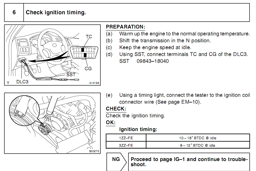

Сегодня цеплялся к Toyota Vista 2002г., двиг 1ZZ, 1,8л. Под капотом написано, что хх. должен быть 650, опережение зажигания = 10град. Реально обороты примерно соответствуют, а опережение держится в районе 15-16град. О чем это говорит? Как ввести в норму? (чел жалуется на вибрацию на холостых).

Не, 10 градусов при отключенной регулировке УОЗ.

)) а по русски можно? в двух словах. Только начинаю заморачиваться на эту тему.
Надо подать на контакт №13 (CG) корпус (№4-TC) и после этого мерить? Замыкать контакт ДО заводки двиги, или НА ЗАВЕДЕННОЙ?
Терминал TC & CG - это проканает бук с прогой?

По УОЗ, замыкают эти 2 пина и ЭБУ перестает регулировать УОЗ. Так же линки (коды) на лампочку выводят. У меня коды считать непроканывало - мигали все лампы хаотично.
