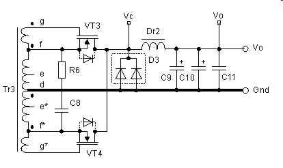

Как ярый борец за эффективность, давненько нарыл такую схемку синхронного выпрямителя без сложного контроллера. Но никак не проверю как работает ибо надо мотатьт ранс, а преобразователи с трансами несколько лет как не делаю .
Оригинал статьи

схема из (Импульсный БП на силовых ПТ мощностью 250 Вт) прикольная но получается жутко сложный транс собирал на ток 10а 13.2в транзюки да не греются(слабо) сильнее греется обратный диод и сердечник дросселя . Пускать такую схему в бп компа .....

Да я имею ввиду выходную часть с полевиками вместо диодов! Саму часть синхронного выпрямления, которую я вставил картинкой. Входная часть не изменится.
Интересно, накопал много схем, но как бы сказать... на 10А - не должно сильно греться. Значит там схема всё-таки кривая. Нужен правильный драйвер полевиков синхронных. Подумаю как можно сделать...

схема не кривая просто в затвор нужно добавить резюк и стабилитрон на ограничение напруги 13.2в доп обмотки должны обеспечить 12в на затворе для открывания. Есть такие транзюки irl2905 им достаточно будет 4в.В любом случае схема будет сложнее двух диодов и при моще ниже 150вт будет неоправданно дорого.
