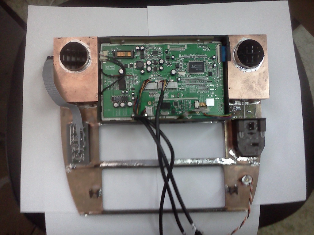

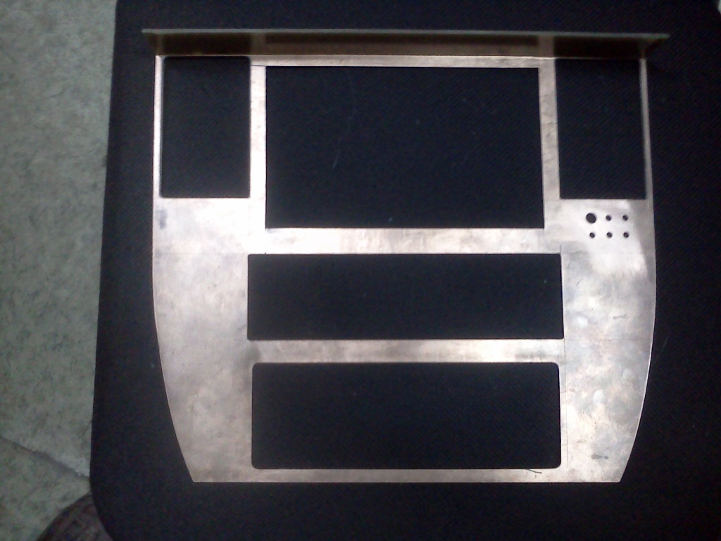

Выкладываю свой проект на суд и критику общестенности
Комп неттоп 3Q Atom 510 (1.6)/2048/320
Монитор китай 800х480
http://www.chinavasion.com/product_i...-lcd-with-vga/
Чтобы поставить родные дефлекторы, пришлось их немного подрезать по бокам.
Панель сделана из фольгированного текстолита 2мм
Окрашена краской для бампера, легла просто супер
Кнопки из огстекла, окрашены тойже краской и програвированы

ишь ты! довольно хорошо вышло!
но воздуховоды вертикально на мой взгляд немного бросаются в глаза как инородные
Старый 03.04.2011, 09:22   #5
Gorynch
Аватар для Gorynch
Регистрация: 22.04.2009
Машина: 2005\Nissan\X-Trail
Сообщений: 775
Хорошо получилось
А вертикальные воздуховоды, наверное, только любители ауди заметят
Потому как я подумал, что так они и были ))

не только любители Ауди это заметили
Мне понравилось, единственное кнопка аварийки не мелковата? В наше время очень полезная кнопка и нажимается как правило на ошуп.

С воздуховодами либо совсем отказаться от них, либо сделать вертикальными, т.к. других подходящих по размерам и нормально смотрящихся найти мне не удалось.
Кнопка аврийки, сложно сказать, с одной стороны по сравнению с штатными, конечно мелковата, но решение было компромиссное, среди многих эскизов, думаю сейчас я бы уже сделал немного по другому, т.к. даже 3D модель проекта не дает такой пространственной картины как живое готовое и установленное решение
