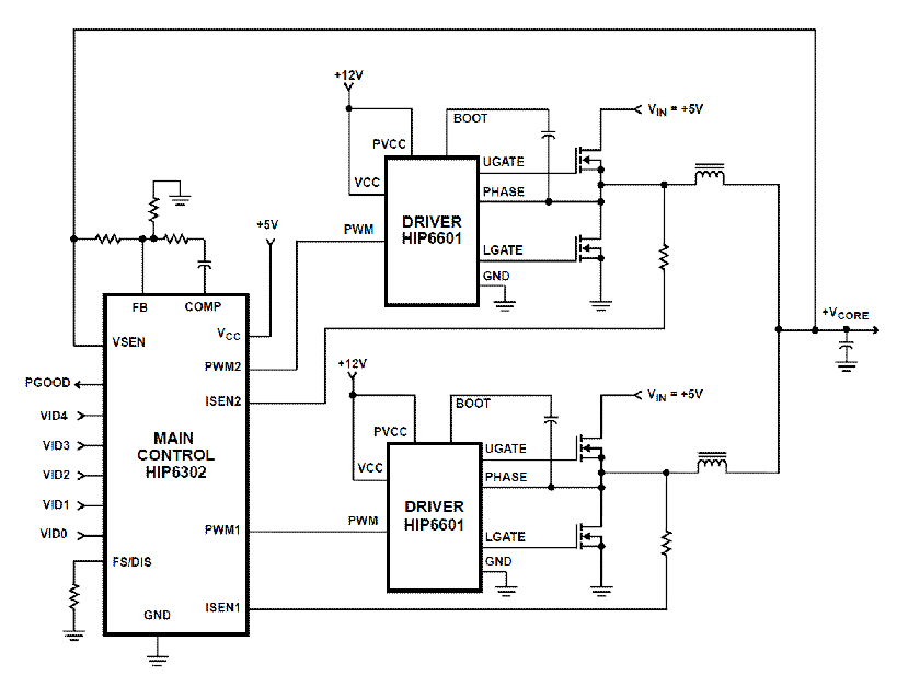

Вот смотрите, по моему идеально, и синхровыпрямители, и 2 фазы... http://datasheet.su/datasheet/Intersil/HIP6302CB-T
С материнки...

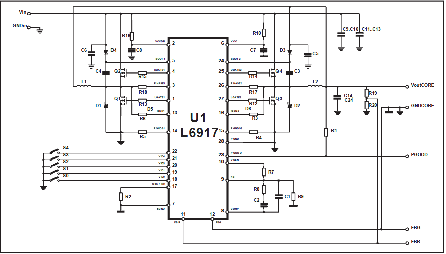

L6916D, то же самое (похоже), но встроенные драйверы.. Не могу найти на неё ПДФ (на 17 нашёл, говорят то же самое, но хоцца всё же посмотреть отличия..)

Блин, это всё "понижалки", а надо "повышалки", их можно как-то переделать? Никто не в курсе?
