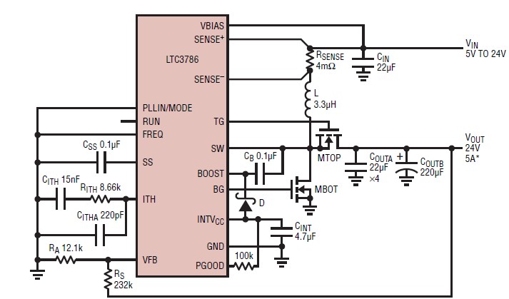

Вот еще нашел вам пи*датый преобразователь. Ну резюками можно 19в поставить. Эффективность под 98%. Т.е. греться НЕ БУДЕТ. Чего еще нужно? Все давно изобретено.
Я и сам, если честно люблю поизобретать - но с LTC не посоревнуешься! По крайней мере можно попробовать заставить более дешевую микруху заставить работать по этому принципу. Но по моему из за 200р гемороить не стоит.

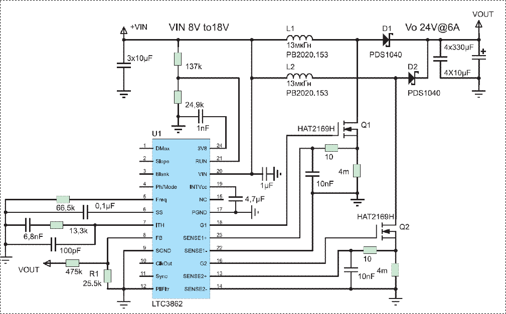

Да, у LTC есть к примеру 3863, только хрен знает где её достать...

Дроссель не греется как-то ощутимо. А Linear techmology - да, крутая контора, из Калифорнии, но не купить её у нас нигде, или только за большие бабки. Поэтому и приходится изобретать что-то другое.
И по словам людей, работавших с Linear: "в ж...пу Linear, делай на рассыпухе"
Мне нравится National, но тоже дорого! Да и 200р LTC никогда не стоят. Если указывайте цену, укажите где её продают по такой цене.

LTC3862 у них стоят около 5 зелёных...

Согласен с тобой полностью. Можно и на рассыпухе. Только будет лучше если обойтись без шотки диодов. Греются они и только лишние потери. Надо что то синхронное - без диодов.
А по москве LTC вроде от 6 зеленых. Тут по крайней мере.
