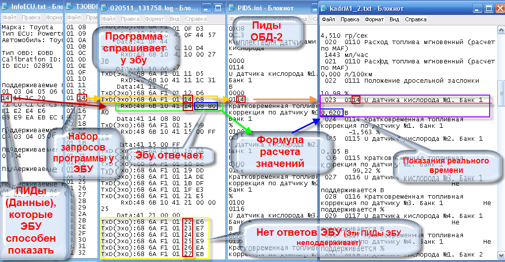

Привет, недавно все таки прикупил себе нетбук, а то ходил попрошайничал Теперь есть опять те же вопросы что и у всех кто начал юзать эту прогу.
Для понимания ее работы (общее понимание) сопоставил разные файлы , ну и вкратце получил вот это Не знаю правильный или нет, был ход мыслей.

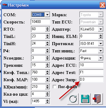

Еще, нашел пид D3. Решил зазвонить на него. В настройках, в адресс запр - ввел D3, это правильно? Вроде ответ пришел, но так как я еще туп в этом, то что дальше или нафиг он нужен? Или что с ним делать, лог прилагаю.
А это вообще непонятно что делал? Перепутал пид и адрес ECU. Или ты имел ввиду, что нашел адрес ЕЦУ с помощью FindECU? Есть такие адреса, по которые предназначены для одновременного опроса разных ЕЦУ (Например, в моей королле адрес B4 опрашивает EFI+ABS), однако одновременный опрос моя программа не поддерживает, кстати также как и течстрим.
