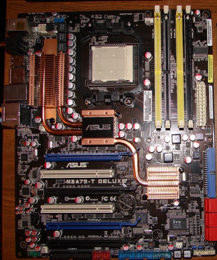

Сообщение от change Посмотреть сообщение
вместо IRFZ44N,можно поставить любые мощные транзисторы,в том числе и КТ,но это будет печка!
найди плохую материнку,практически любую,там силовых полно,только с креплением повозишся
У меня есть мать с такими вещами: http://www.cizgi-tagem.org/resource/...7/p3055ldg.pdf подойдут?

хорошая у тебя мать,у меня в компе такой нету,не жалко бомбить.
то что тебе надо,по два в плечо поставишь,даже греться сильно не должны
Мать очень жалко,но что поделать если она умерла....
По 2 это значит параллельно 2 транзистора поставить?
