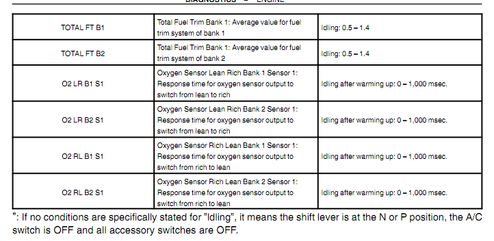

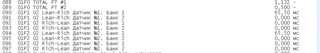

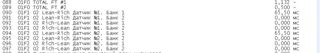

Кто просвятит про параметры Lean-Rich ?
Давно уже вижу что у меня циферка стоит 65 мСек а в мануале вроде от 0 до 1мСек.
Я предполагаю что это время переключения ЛЗ из бедной в богатую. Т.е в моем случае передний фронт растянут на 65 мСек? По графикам точно не узнаешь - это же не осцил.. ( Интересно, проблема в ЛЗ (хотя электроды чистил - блестят) или все таки смесь?
