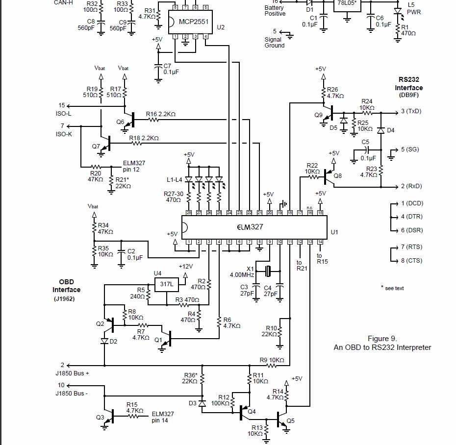

При разработки схемы ELM 3in1 возник вопрос такого характера - для Тойот линию Rx-Tx необходимо разрывать, а при диагностики по Rx-Tx линию K-Line нужно разрывать?

Как минимум однозначно надо разрывать Rx-Tx идущую на ELM ( PIC или что у вас там ) K-Line однозначного ответа нет, но думаю лучше рвать, чем заморачиваться потом.
Так контроллер же связан вроде как другими линиями(не Rx-Tx) Проблема в том, что у меня ЕЛМ в одном корпусе с колодкой ОБД и в нем пространство ограниченно. Механический прерыватель ставить ооочень не хотелось бы

Сообщение от diag_nost Посмотреть сообщение
Так по телефону где английские буквы на клавиатуре объяснял а вот без схемы. Это из ELM327DS1.
Дык это схема на фирменной микросхеме, а у меня чистый китаец на МК PIC.....(хотя может они только прошивками отличаются) Сегодня еще раз проверю, но вроде ноги UARTа были свободными Адаптер в одном корпусе с колодкой OBD2 в котором внутреннее пространство очень ограниченно(3х3.5см плата в которую надо запихнуть как минимум три микрухи и обвязку) Придется наверное осваивать изготовление двухсторонней платы
Дык .... Сегодня еще раз проверю, но вроде ноги UARTа были свободными:
Если в чудеса не верите, то смотрите внимательно. Думаю если свободные, то значит это не те ноги.
