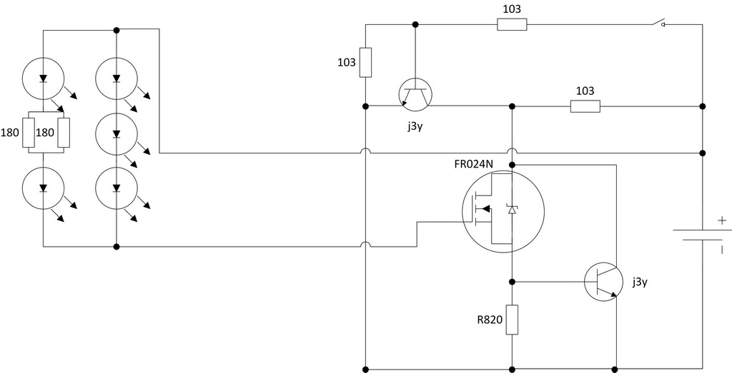

в том то и дело что я и опасаюсь что будут проблемы с зарядкой аккума,
1. фары я вместе с ДХО не включаю поэтому не могу сказать притухают они или нет
2. на 12В ничего я думаю не притухает
вопрос имеено в том идет ли заряд на аккум или нет - больше меня пока не волнует ничего...
вот как понять в движении заряжается ли аккумулятор или нет?
при 14.1 В я думаю что генератор работает и заряжает
а вот при 12.1В - вопрос открыт - работатет ли генератор? ибо 10Вт ДХО ну не могут просаживать на 2В бортовую сеть....
Седня разобрал ДХО - схему прикладываю
Как видно из схемы фильтров никаких нет, а посмотрев несколько подобных схем стабилизаторов - ЛС фильтр на них имеется

из схемы видно что схема неправильная! эта схема работать не может.
Почему неправильная(она ж работает, светит и отключается по включению габаритов)? Хотелось бы аргументированого ответа...

по схеме светики подрублены к изолированному затвору транзистора... фантастика ибо в этой цепи тока нет!
ну я пока искал вчера схемки аналогичные - находил и не одну.
Да и в даташите от этого мосфета - схема похожая...

и не поможет, это же токовый регулятор, он не может создавать каких либо помех. в отличии от ШИМ.
