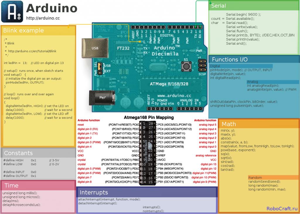

Таблицу соответствия пинов ардуины и атмеги имеешь перед глазами? Ничего не перепутано?

Сообщение от BlkDem Посмотреть сообщение
имею....
