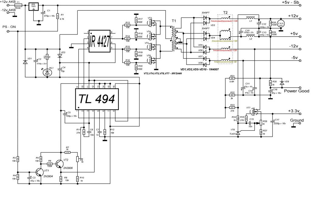

Вот сделал принципиальную схему по прибору от Max'a!Если есть какие то замечания пишите! да и кстати Огромная просьба люди можете написать или дать ссылку на описание работы сего девайса! Буду очень Благодарен!!!

r6-51k, vt2 нарисован неправильно, в групповом дросселе минусовые обмотки д.б. перевернуты ,ну и сохранил бы уж нумерацию деталей так как на форуме есть списки деталей а где варинты замены полевиков и "шотков" ну и снабберы уже надо рисовать как по первичке так и по вторичке да МАХ вроде печатки делал а не приборы, ну и вообще куда то ты торопился написал бы сразу про транс что чего
Чесно говоря последнего я не понял рисовалось с печатки (по сверкам с 2-мя схемами (из 1 поста и схемы с Pic контроллером)! ну если что то там действительно не так в паинте укажи чё да как исправлю) а так же можешь ли ты написать или дать ссылку на прицнип работы данного устройства если не затруднит????!!!!а транс стандартный кольцо 6 миллиметровых проводов (4 из них по 6 витков, а 2 с двумя дополнительными) только у меня кольцо поболее указанного!!!!

Да нее мне не надо объснять, что да как я в курсе просто VT2 надо нарисовать другой проводимости написан правильно (наверно) нарисован нет,если R2 - 100к, то блок питания не запускается поэтому номинал его должен быть 51К и про остальное если схему выложил то надо бы наверновсе остальное и написать что бы всем было понятно иначе это будет неразбериха.
набрал в поисковике "принцип работы шим контроллера" там столько всего даже с анимацией это что не то? скачай даташит там правда нужно знание языка
