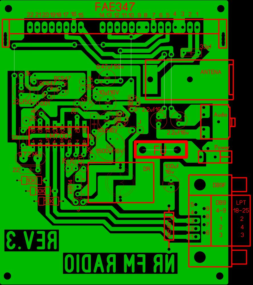

поправил монтажку для соневского тюнера, может проверить кто правильно ли?
монтажка взята из первого поста и переделал только посадочное место самого тюнера

D@nger вне форума   Ответить с цитированием

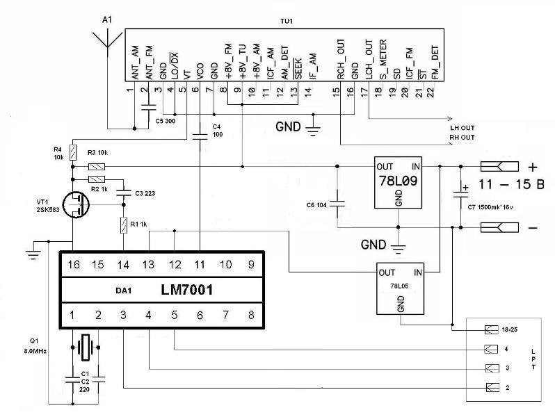

Собрал данную схему, не ловит одно шипение, если на 5 ногу повесить переменный резистор, то ловит нормально, т.е не управляет лм7001 где может быть косяк?
