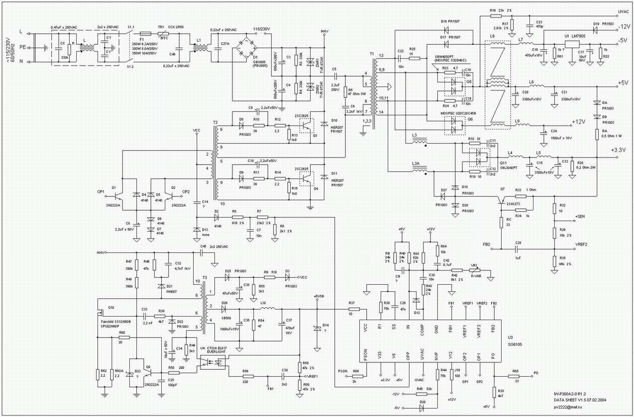

Чо-то на 494 и 7500 совсем не осталось БП .. , может кто посоветутет как на SG6105 сваять.. , вот и схемку приааттачу..
