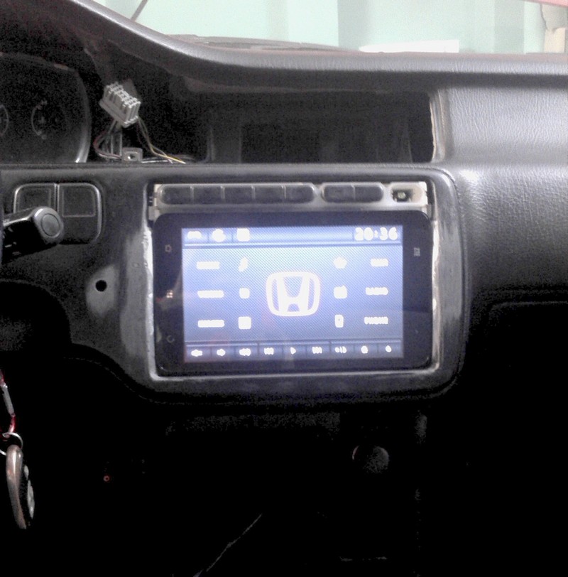

так, я уже почти собрал машину с планшетом, подключил усилитель через тюльпаны, подключаю питание от зарядного с прикуривателя ( зарядка - 5в юсб) появляется толи свист толи шум очень слышный в колонках, как решать такую проблему?
и ешё когда ставишь песню на паузу, слышен небольшое шипение динамиков, через секунды 3 небольшой "пук" тогда уже наступает тишина
что мне со всем этим делать?
