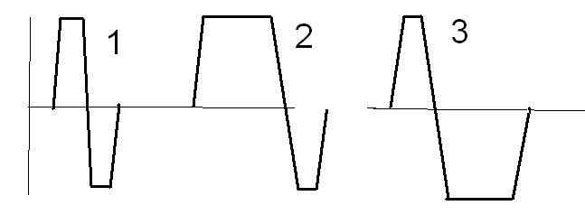

Нарисовал я тут 3 графика стехиометрического состава. 1 -это как бэ эталон, хотя в мурзилках, эталоном является все же 2й график. 2- немного обогащенная смесь, но зонд легко переключается. 3- немного обедненная смесь, так же ЛЗ прекрасно переключается. 3 график характерен для тоёты. Как видим лз переключается - это значит что смесь стехиометрическая. Тогда судя по форме сигнала, смесь в цилиндре на каждом из графиков разная и сгорание происходит разное. Если сгорание разное то и со временем, цвет изоляторов свечи будет разным.
... смесь еще зависит от картерных газов и продувки бензобака.
хихи на всех трех рисунках состав смеси стехиометрический! среднестатически
для (не широкополосной) ЛЯ есть всего 2 состояния:
1. кислорода много
2. кислорода мало
рубильник такой...
есть еще такие параметра у ЛЯ
.как время реакции., тоесть сколько времени пройдет от корректирующего воздействия до реакции ЛЯ (параметр относительный.... важно его отклонение от нормы для конкретного движка) //показатель "засраности" датчика
.чувствительность к воздействию - крутизна фронта перехода от максимума в минимум и обратно //старение самого эллемента
ЗЫ а так... принцип: ЛЯ "машет" - значит смесь правильная! это аксиома. а вот если по каким-то причинам ЛЯ дольше живет вверху иль внизу... узнать невозможно напрямую, . по этой причине и придумали широкополосные датчики .

Про фронты , реакции и тд -это и йожику понятно.
А вот это уже интересно, но увы у нас не широкополосник
Ага а после катализатора стоит второй ЛЗ который и в том и в другом случае показывает примерно 0,45В, и какая при этом смесь? И посмотрите, как это увязывается с "состоянием свечей", заметьте не свечи.и ответьте мне что значит "смесь избыточно обеднена"
Аще то после ката, 2й лз дает 0.65в, считается что при таком составе отработанных газов, вредных веществ минимально... - при чем тут свечи?
