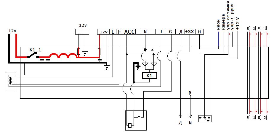

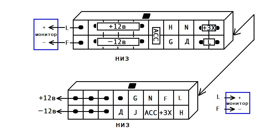

Выкладываю схему кросс-платы цель которой облегчить монтаж оборудования
в машине т.е. все провода заводяться в эту плату,
также в ней стоит входной фильтр питания и реле задержки на включение компьютера.
