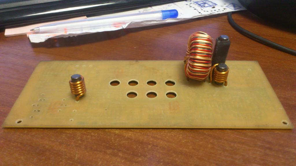

Начал наконец паять БП, есть схема или с элементами картинка для данной платы , куда что припаивать, вопрос наверно больше к создателю )

Да все очень просто возьми схему с первого поста (R12-51К) там же есть и монтажка только с ней надо осторожно, маркер и вперед вставил на схеме отметил посмотрел с чем по схеме соединено проверил по печатке и т.д. и ты точно туда припаялвот тот дроссель что слева так одиноко стоит что то вроде не на месте он
