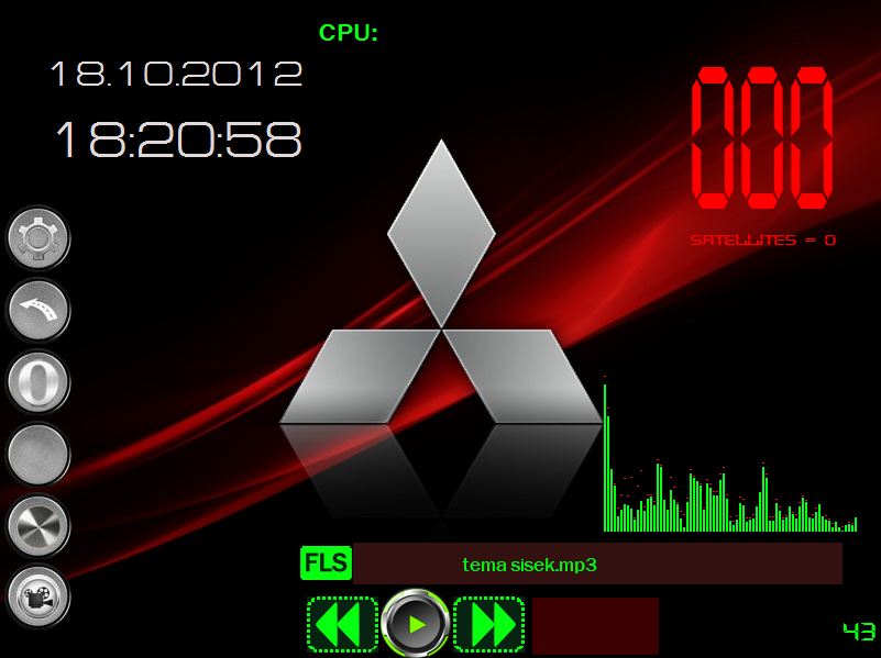

Добрый день,
пока главное окно вот так получилось. Екзешник от сара не поддерживает кнопку выхода из проги и регулировку громкости ползунком, а екзе от CICLOPа не видит сисинфо... Какая досада (c) .

Так... что-то мне кажется, что с ползунком и выходом это не косяки эхезшника... дай как конфу эту.
Добрый день,
в папке сара, лежат два екзешника. Ничего не меняя, по очереди, запускаю разные, эффект стабильный: то потухнет-то погаснет.
Аттачу main.xml

Мне не только main нужен. Выложи плз. весь Engines

Мдя... действительно не работает.
Разбираюсь.
