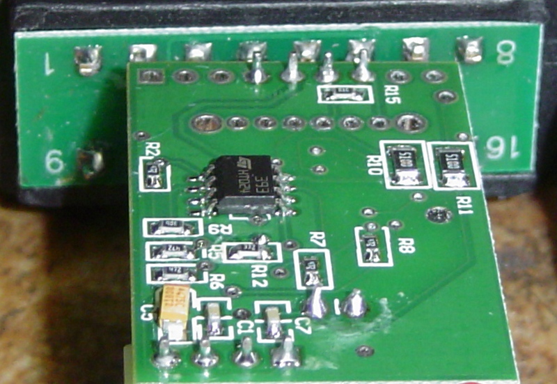

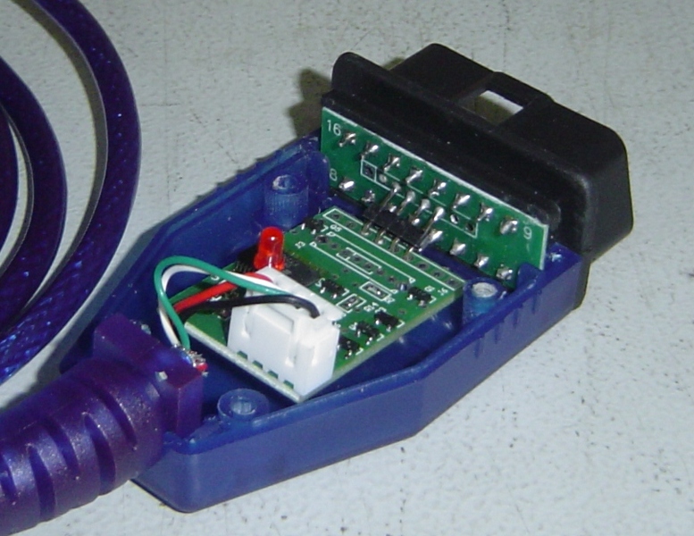

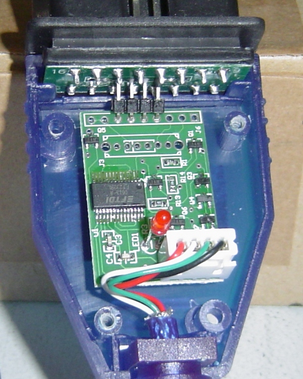

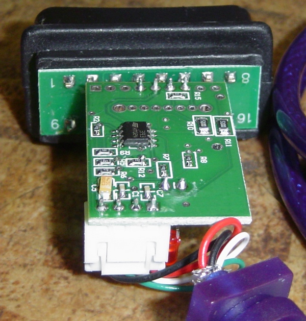

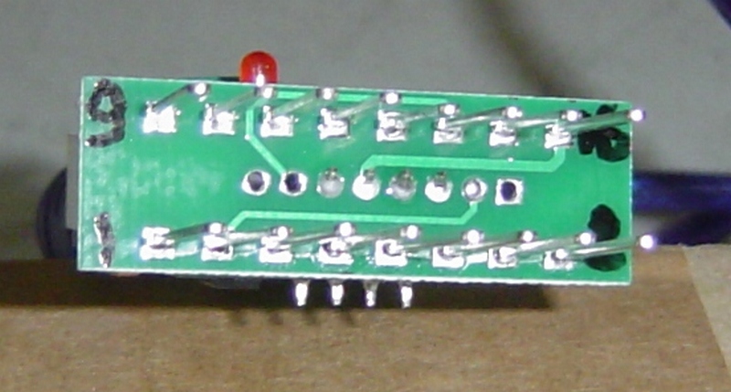

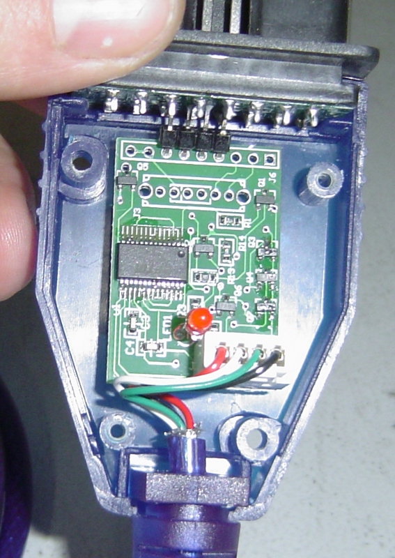

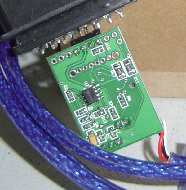

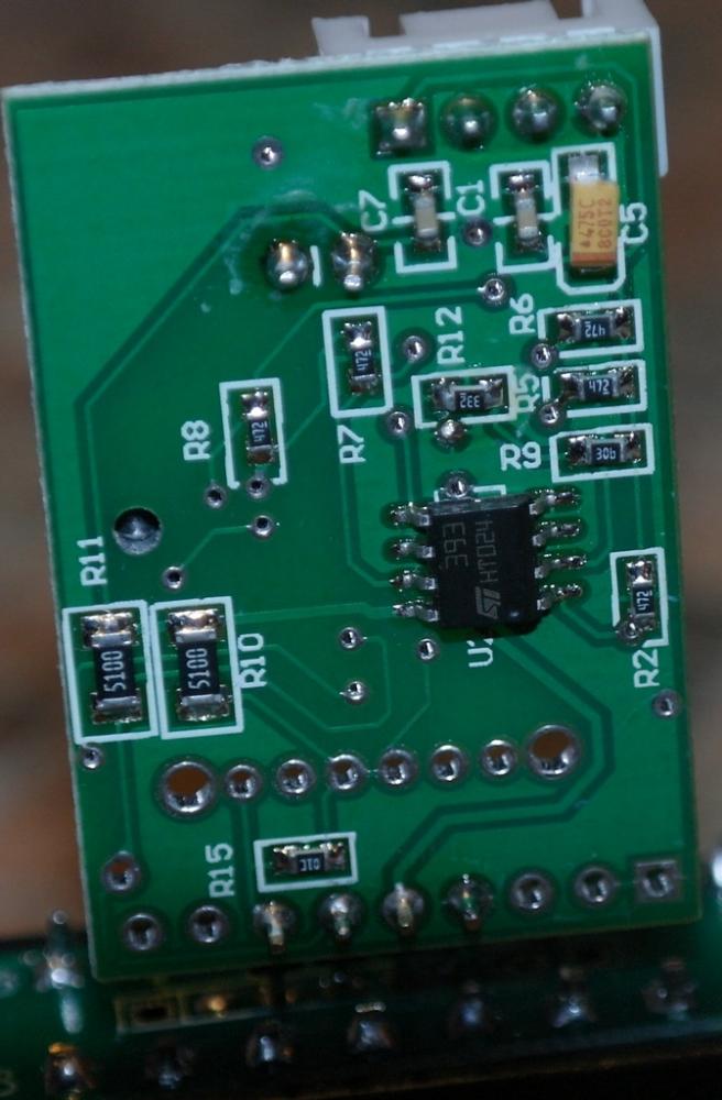

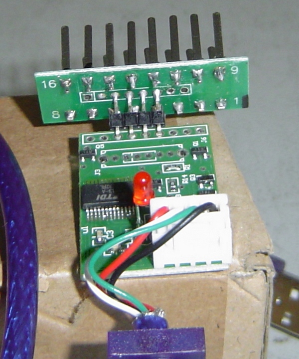

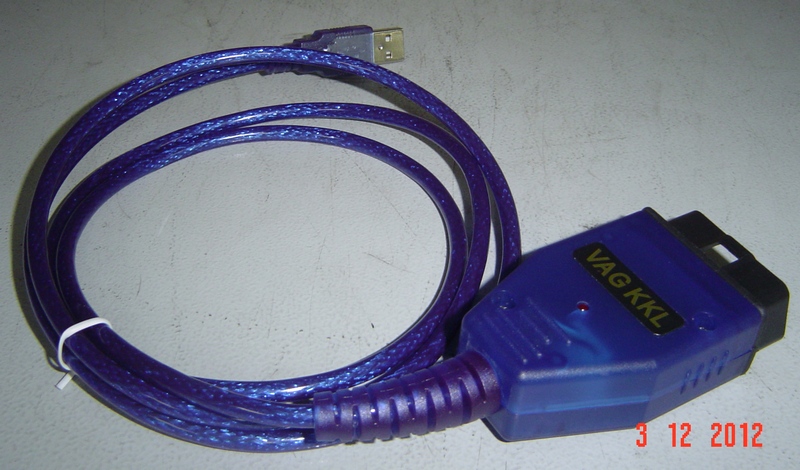

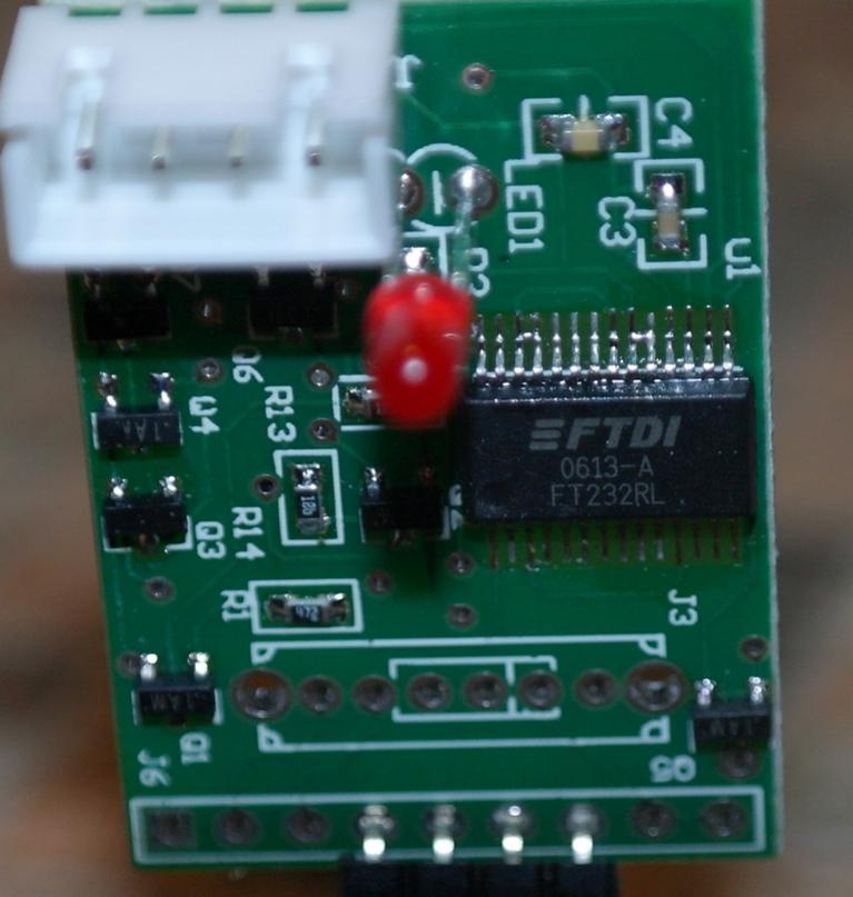

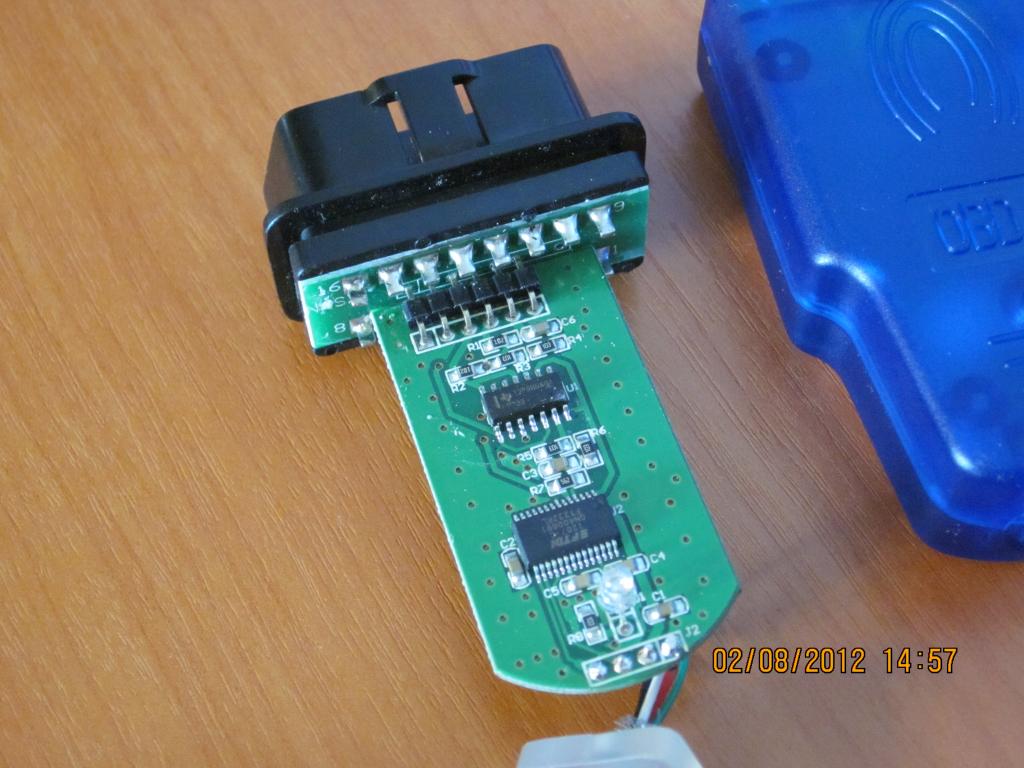

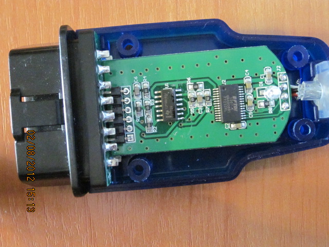

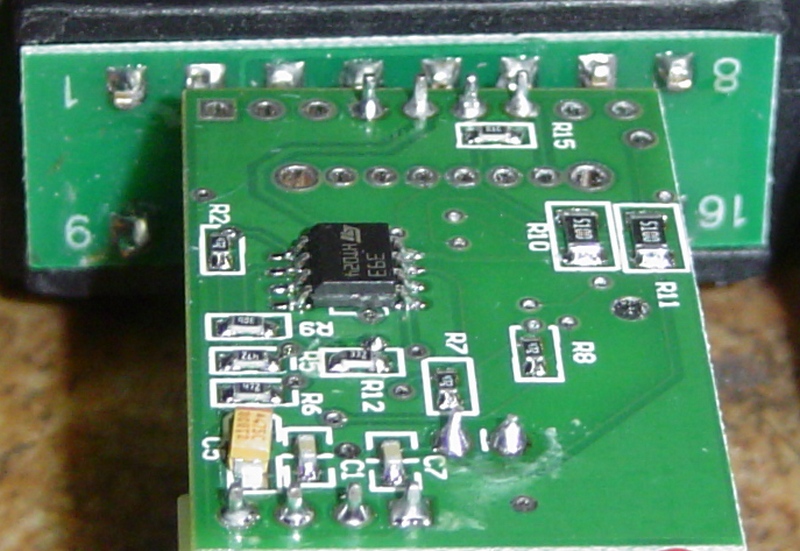

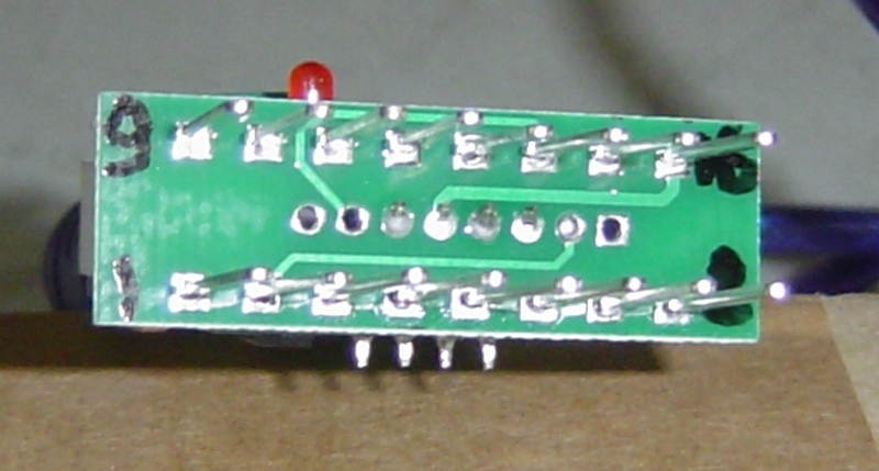

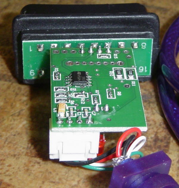

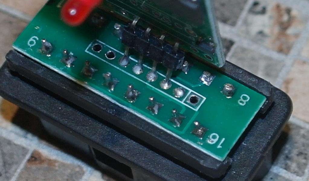

Сегодня разобрал синий адаптер .

Сообщение от topolys Посмотреть сообщение
FTDI с буквой R - значит на морозе она должна работать. Надо уточнить работает ли на морозе операционник LM393 (тот что с другой стороны платы), но у тебя на фото плохо видна маркировка.

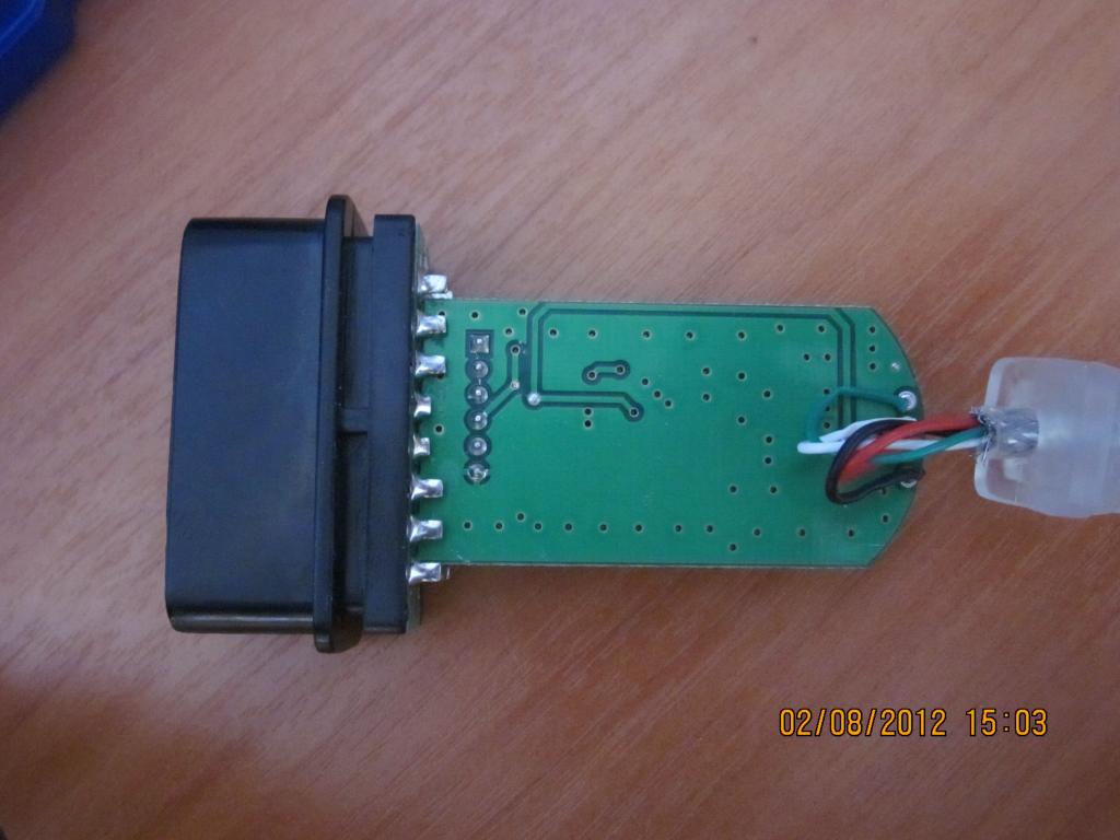

Сообщений: 385

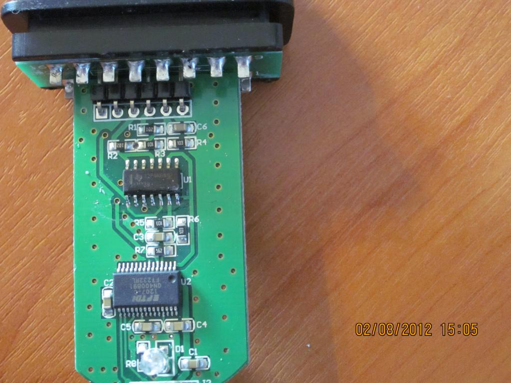

вот еще один вариант исполнения адаптера VAG-COM 409.1
тоже китайский вариант, но более менее культурный
ID:	28886   Нажмите на изображение для увеличения
ID:	28887   Нажмите на изображение для увеличения
ID:	28888   Нажмите на изображение для увеличения
не стесняйтесь спрашивать

klay
Регистрация: 20.03.2010
Город: Уссурийск (60км)
Сообщений: 239

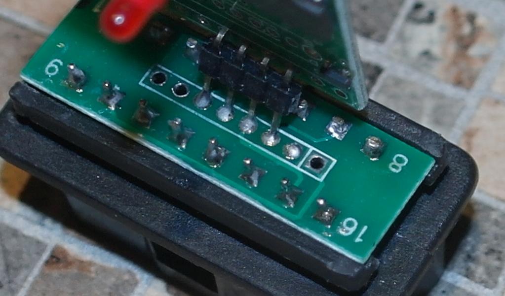

Да при чем тут микросхемы? Из картинок видно, что у него только контакт №16 нормально подключен. Ни №7, ни №4-5 по ходу там нет. Хотя номера 3, 4, 5, 6 с внутренней стороны не видно.
Номера 2 и 14 подпаяны на разъеме, но не подпаяны к плате.
Вообще этот адаптер не должен работать ни при каких условиях ни на каких авто.
ЗЫ: Или я что-то не догоняю.

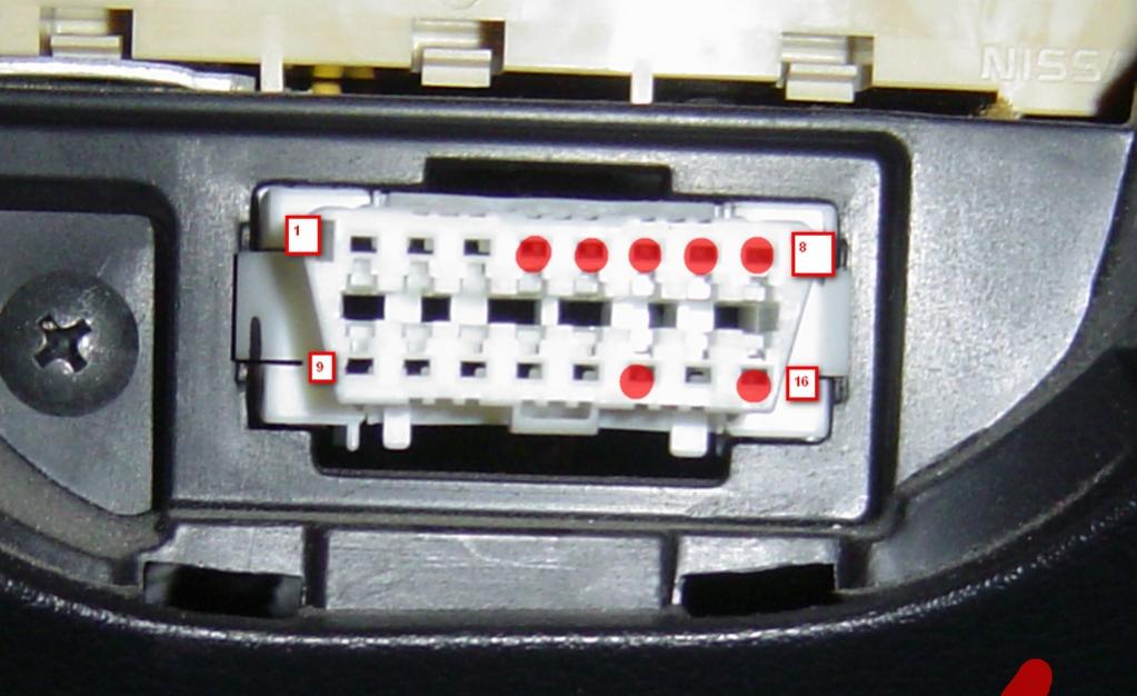

Старый 04.12.2012, 14:48   #536
topolys
Регистрация: 11.10.2012
Город: Хабаровск
Регион: 27
Машина: Honda Airwave 2005г 1.5 CVT
Сообщений: 48
topolys is on a distinguished road
Сообщение от klay Посмотреть сообщение
Может китайцы на этом разьеме чего недопаяли?
Еще пара фоток и разьем obd2 с моей машины (красным отмечены задействованные контакты) .
Не, ну это совсем другое дело. Все-таки, наверно у тебя с адаптером все гут по распайке. По крайней мере №15 просматривается, и очень похоже на №7.
Да ты сам посмотри - идут к ним дорожки или нет! Тебе ж виднее на месте.
По разъему уже сказали - у тебя CAN (№6 и №14). Для него нужен ELM327. Хотя и K-line (№7) присутствует. Возможно, по обоим будет работать.
klay вне форума
Да дорожки вроде все припаяны , единственно думал что китайцы плату разьема обд припаяли кверх ногами . Подключал его сегодня на другом компе с вин7 дрова встали автоматом. ELM-ка 327 USB у меня есть , с TECU2 работает нормально , причем через прогу сканмастер 2.1 подключается по ISO-15765 (неплохая программа, но TECU 2 и 3 мне больше понравилась).Единственно не разобрался как в TECU3 увеличить RTO , нетбук слабенький атом 1.6 , может здесь проблема? Хотя черный шнур работает .
Почему кан? у меня на марче2002 тоже есть кан контакты и шина, но движка по 7му контакту как и у него прекрасно отдается.
