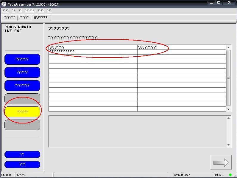

Нет еще не все, нужно добавить спец-функции - это те файлы, на которые ругается моя программа при выборе пунктов из спец-функций.
В течстриме они здесь и впринципе должны у тебя работать с MINI-VCI:
