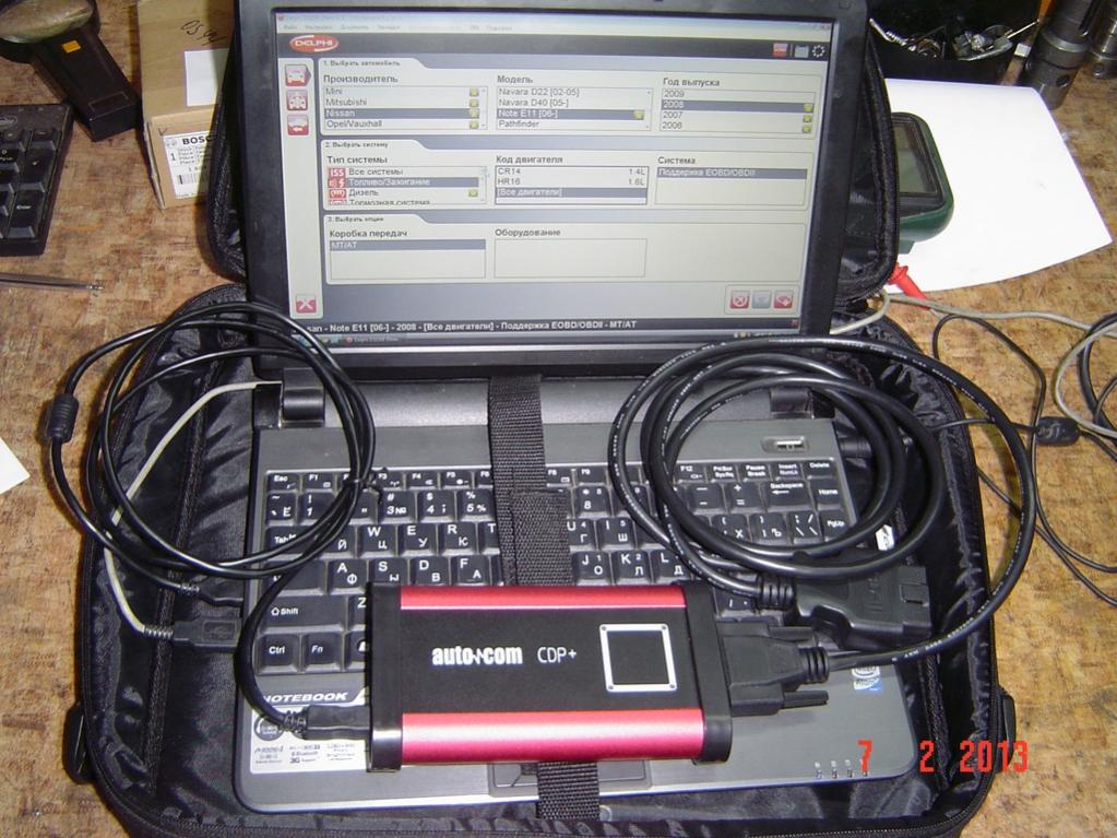

День добрый .Перепаял я k-line адаптер , показывать фото не буду дабы народ не пугать своей пайкой .Проверял на ниссан АД 2003г .Не сработало(лог в приложении) , думаю все-таки проблема в шнурке он изначально какой-то бракованный .Будет свободное время еще потестирую .PS: Приобрел себе еще такую игрушку avtocom .
Тип файла: rar LOG at от 4.02.2013.rar (5.3 Кб, 730 просмотров)

есть такая штука, но
в Autocom нет протокола Consult 1

Сообщение от тсж39 Посмотреть сообщение
Подключался сегодня к своему ниссану , я так понял у меня и по K-line и по CAN можно подключится ?
