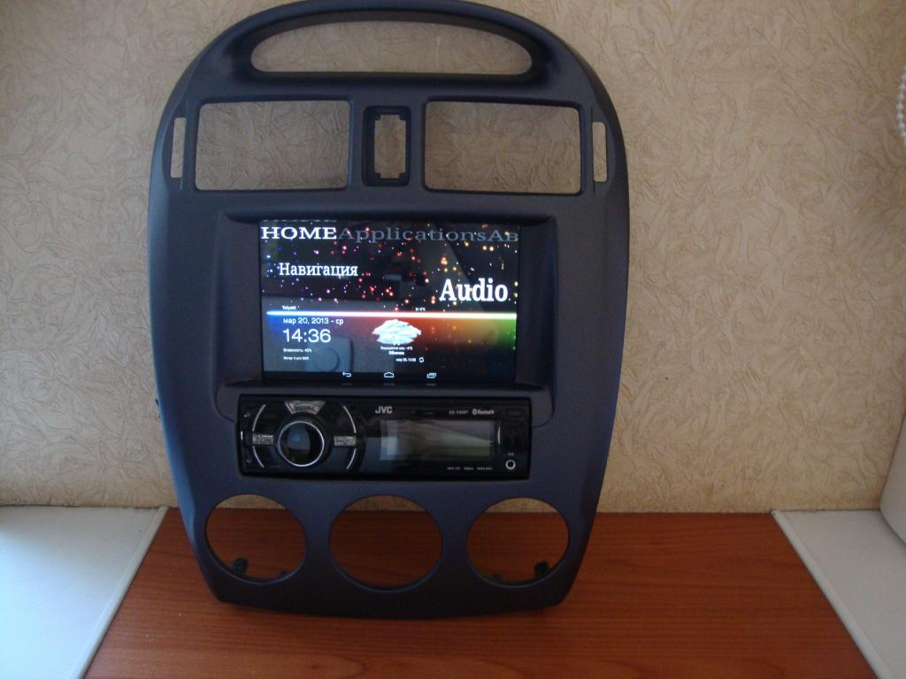

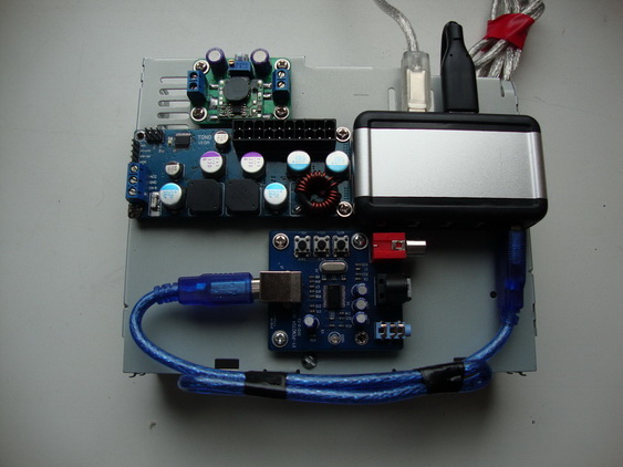

Проект установки NEXUS 7 + JVC kd-x50bt движется к завершению и на последнем этапе возникло несколько вопросов. Рабочий журнал оформлю чуть позже, при наличии времени. Изначально были приобретены 2 блока питания у китайцев (один для питания планшета, другой для хаба), но рабочим оказался только один. Решил в качестве питания хаба применить блок питания от прежнего проекта (китайский M2-ITX, видно на фото). HUB (к которому подключены USB HDD, USB DAC) стартует при подаче сигнала ACC, а так-же просыпается планшет. Вопросы состоят в следующем:
1 - как усыпить планшет( выставлено - не выключать экран во время зарядки, а так-же спящий режим после 15 сек.) При таких установках через несколько секунд экран затемняется. Как иначе реализовать засыпание без затемнения?
2 - При питании без батареи не будет ли вреда при подаче внешнего питания через мини usb?
3 - При отключении сигнала ACC жесткий диск резко отключается - вредно ли для жесткого диска и долго-ли он так протянет? Сам понимаю, что так не хорошо его выключать, а что возможно сделать, как правильно его вырубать?
P.S. - последняя тимуровская прошивка.

Ан55,
1.Выставить "не засыпать", в сон уводить таскером по контексту "нет зарядки"
2.не понял вопроса, батарея есть в планшете или нет?
3.ставить задержку на выключение питания хаба и сначала отмонтировать HDD тем же таскером, а потом рубить питание.

тогда не понятен первый вопрос, зачем усыплять если планшет будеть вырубаться при отключении ACC или он будет постоянно питаться от АКБ машины?
Lexus RX350 '07, US, Android TV Box на родной монитор - установлено и работает
было: Toyota Carina ED '94, Android PC: Nexus 7, USB audio DAC Muse ч/з toslink на Challenger TA5.1, WiFi 3G роутер Novatel MiFi 5510L. Съемный вариант, работало на 99% как часы.

Ан55 is on a distinguished road
Сообщение от Kacap Посмотреть сообщение
Планшет будет постоянно питаться от АКБ машины, а HUB с подключенной периферией отрубается по ACC(отдельный блок питания). На фото 2-а блока питания, HUB и USB DAC.

тогда я все верно написал, единственно могу добавить по пункту 3:
если использовать "умный хаб" типа всем известного d-link, то хаб будет корректно засыпать сам и усыплять устройства, как только планшет даст команду отправиться в сон (отключит передачу данных на контактах data+/data-), потребление хаба и планшета в спящем режиме небольшое, у меня получается около 10-20 мА.
хаб не причем, если устройство воткнутое в хаб не поддерживает S3 (спящий режим), то ни хаб ни устройство не уснет, и будут жрать как в рабочем режиме.
PS а хабы этот режим поддерживают все, которые мне попадались
