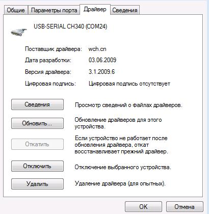

Сообщение от klay Посмотреть сообщение
Валентин, как думаешь, такая тормознутость данного чипа позволит ему работать с протоколом CONSULT-1? Там же вроде быстрее опрос идет? Или не так понял что-то... А то не охото над заведомо нерабочим адаптером возиться...
Точно сказать не могу - у меня же нет этого чипа да и машины тоже уже нет, где можно было попробовать. Посмотри еще может какие настройки в драйвере в системе есть. Можешь сюда скриншоты выложить всех настроек какие есть у драйвера.

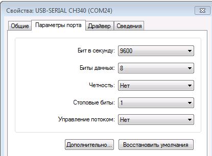

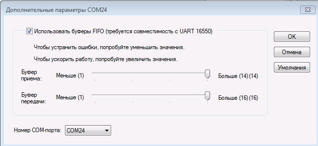

Настройки (в диспетчере задач) такие же, как и у всех подобных устройств.
Или ты не про эти настройки говорил?
Сегодня скачал с сайта производителя более новые дрова (DriverVer = 11/04/2011, 3.3.2011.11). Никакого улучшения в работе не заметил. Видно не судьба. Ну и фиг с ним. Буду мастеркитовским дальше пользоваться.
А этот все же попробую переделать. Сначала "по-простому", а там может и посеръезнее возьмусь.

Выключение FIFO для этого драйвера CH340 вроде значения не имеет, размер буферов бывает полезно поставить 1.
Для FTDI бывает полезно время ожидания поставить 1 мс вместо 16 мс по умолчанию.
