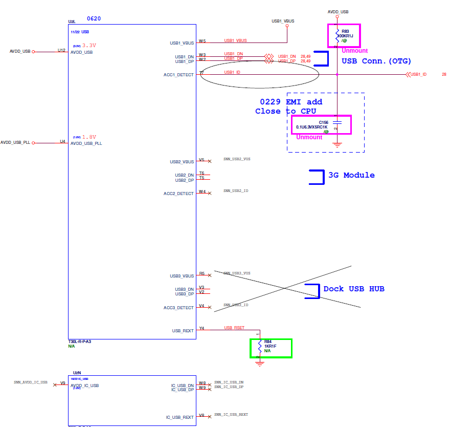

сейчас разбираюсь с планшетом старым, у нас оказывается usb должен заходить на pogo но не развели и не один usb, ищу. по схеме есть резистор который удалить и проц не будет знать что питание идёт через pogo, но как поведёт smb347 пока не знаю, проведу эксперимент.

Про батарею. А что если разъём юсб распаять на кого пины? Отрезать на плате дорожки ведущие к пого и тонкими проводами соединить с микроюсб.

Удалось востановить работу хоста без smb347, работает стабильно, запитал планшет от 5 вольт, плату акб оставил. Ничего не греется. Только в прошивке тимура на вкладке host не показывает устройства , но система видит их и прога Usb Host Controller тоже. Раньше на прошивке тимура приходилось передергивать кабель чтоб устойсва определялись сейчас все определяется без бубнов. Уровень заряда не падает как некоторые пишут. Хочу найти мануал на аудиокодек может получится цифру прямо с планшета вывести, отпишусь как и что...

Kisel39, расскажи как, у меня тоже есть одно устройство со спаленным smb347, откуда вывел USB и куда подал питание?
