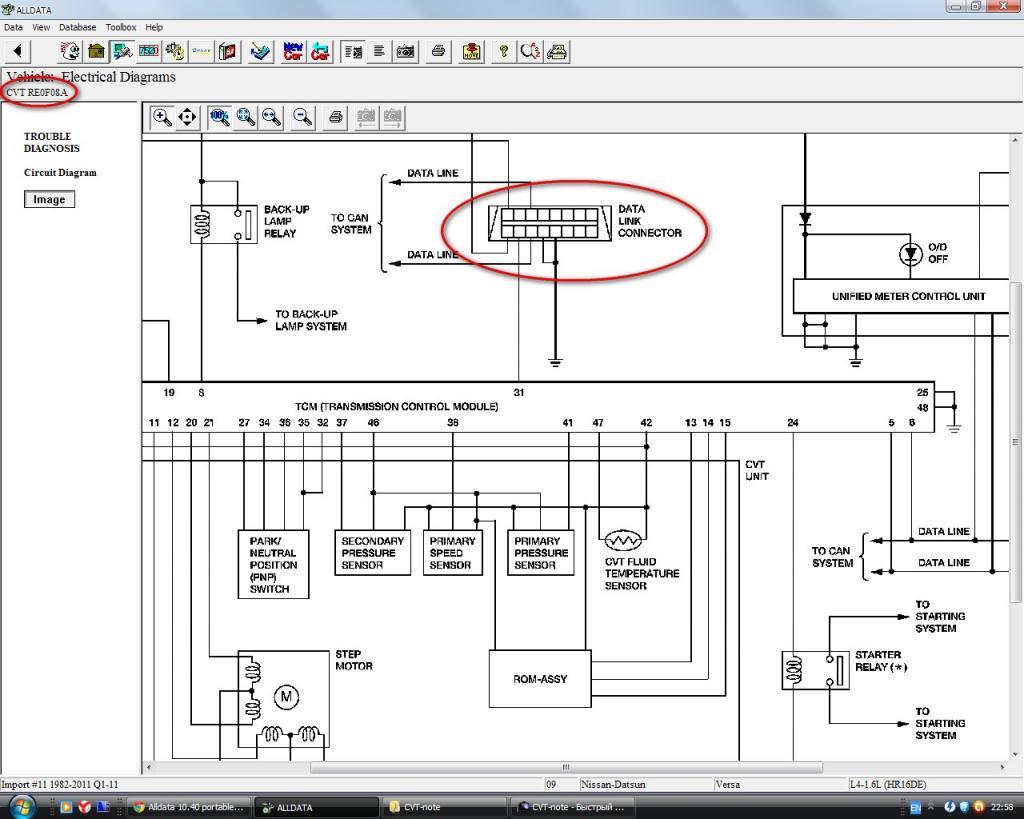

Сегодня скачал ALLDATA нашел свой вариатор получается 6 и 14 контакт. Диагностика варика только через ELM-ку ?

ну по этой картинке 31 вывод блока ТСМ идет на 7 контакт разъема OBD2,
то есть на К-линию
