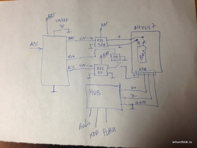

Посмотрите, плиз - может где ошибся или что-то не учел.
Кратко:
1. Выкидываем батарею - питаться будем от KIS, настроенного на 4,2В
2. Питание usb-хаба - так же от KIS, но на 5В
3. Сигнал планшету просыпаться - от KIS из п/п 2, но коммутируется дополнительно релюхой.
4. KIS'ы подключены к BAT через тумблер и предохранитель, управляются от "коробочки" имеющимися сходами управления.
5. Звук - USB звуковуха на cm108
6. Инет - через d-link 320 и 3G свисток (свисток с планшетом - адцки ненадежно), питание роутера так же от KIS на 5В, но еще одного (на рисунке нету), управляемого тем же сигналом, что и первый KIS на 5В.
Всей логикой управляет "коробочка" (прямоугольник слева), построенная на какой-нить attiny (25 или 45).
Логика работы коробочки:
1. Только включили - ждет АСС, после 10 секунд присутствия запускает KIS на 4.2В, затем KIS на 5В, затем реле.
2. После пропадания АСС - отключает реле, чтобы нексус корректно вся отмонтировал, затем KIS на 5В отключается через 5 минут. Если за это время АСС появился - включаем реле и работаем по п/п 2.
3. После 35 минут отсутствия АСС "коробочка" гасит KIS 4,2В (в планшете таскером настроено, что после 30 минут сна - планшет шатдаунится).
4. При напряжении питания "коробочки" BAT менее 10,5В, коробочка заставляет себя думать, что "пропал АСС" и действует по п/п 2 и п/п 3.

звучит. круто. интересный и толковый проект.
а в чем принципиальный смысл коробочки? почти все это можно реализовать программно.

Смысл "коробочки" - управление питанием, не более.
Питание хаба на схеме не показано от 5 вольт до реле, если я правильно понял.
Да, спасибо. Хаб запитан от KIS 5В напрямую.
