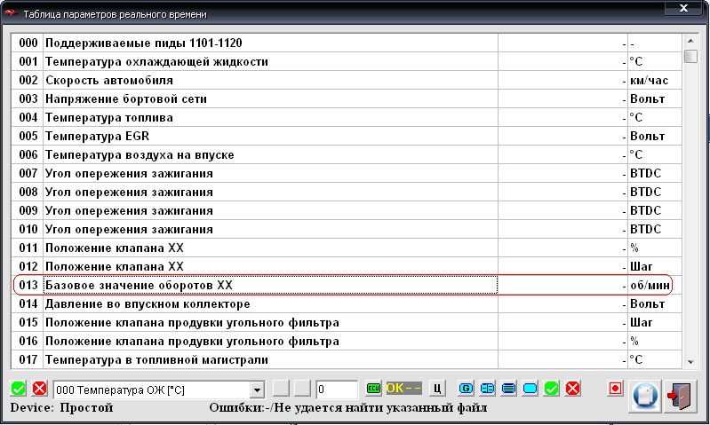

валентин а по моему вопросу чего скажешь? http://www.pccar.ru/showpost.php?p=2...postcount=1132

Сообщение от jn32 Посмотреть сообщение
Он есть и никуда не ушел. Возможно при автоопределении твой ецу считает, что этот параметр не поддерживается, поэтому он скрывается. Тогда открывай его вручную после автоопределения.
P.S. В дилерском Consult-III нет такого параметра.

так в том и дело что он не скрывается.он присутствует,но стоит на значении 610 и не двигается.раньше показывал адекватные значения
привет всем.Валентин.можно в профиле ниссана починить значение базовых оборотов хх?(раньше вроде engine mount назывался параметр) во втором теку и кажжется в первых версиях 3го показывало правильно,а ща стоит на 610 и не двигается
Почему оно двигаться должно? Это ж типа справочной величины для ХХ. У мну эта величина все время одинаковая и в TECU2 и в TECU3:
Дата: 22.02.2012 Время: 17:21:41
Марка: Nissan
Тип ECU: Powertrain
Автомобиль: Nissan X-Trail, 2003, ПР, АКП
Кадр параметров реального времени
006 22110D Базовое значение оборотов ХХ 700,0 об/мин
TECU 3.0.1.7 Дата: 02.06.2012 Время: 12:46:02
Марка: Nissan
Тип ECU: EFI
Тип Адаптера: KLINE
Профиль: NISSAN EFI
006 Базовое значение оборотов ХХ 700,0 об/мин
TECU 3.0.4.0 Дата: 29.04.2013 Время: 15:33:17
Марка: Nissan
Тип ECU: EFI
Тип Адаптера: KLINE
Профиль: NISSAN EFI
005 Базовое значение оборотов ХХ 700,0 об/мин

Сообщение от Vlad24Krsk Посмотреть сообщение
А на холодную глянь эти самые обороты.ну и у тебя видишь реальную цифру показывает.а у меня 610.двиг моей машины кужэ15.в зависимости от модификации(читай года выпуска) холостые могут быть как 700,так и 750.так вот хотелось бы всетаки видеть какие должны быть.
