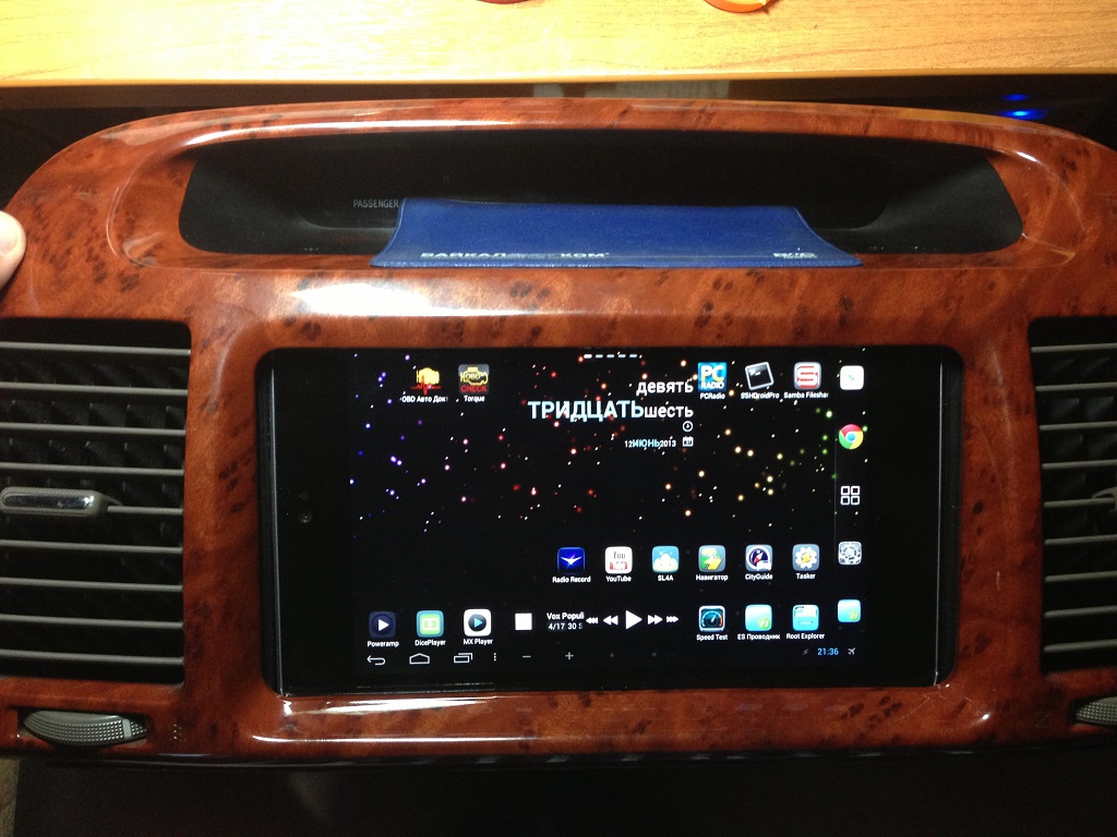

Мой вариант инсталляции, сильно не пинать, "пианист играет как умееет" (с)
Кнопка power выведена слева от синего коврика, кнопки громкости - справа.

Сообщение от wave_is Посмотреть сообщение
П.С. Никто не помнит, обновить прошивку без кнопок громкости можно?
Есть желание обнавлять прошивки без доставания планшета.
Если мне память не изменяет, то из тимуровской прошивки планшет с экрана можно отправить прямиком в рекавери.
А вот рекавери я не помню сенсорное или нет? Точно помню я как-то зашивал на Нексус сенсорное рекавери для теста.
Рекавери - сенсорное, в прошивке Тимуровской есть ребут в рекавери, но как вызвать это окошко без кнопки power - я не знаю.
В общем, я себе кнопки вывел и вам советую - см. фото в предыдущем моем посте.
