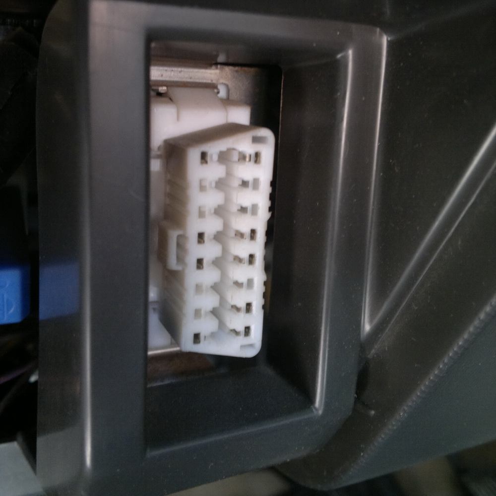

Чуть ранее ответили что ELM327 WI-FI OBD2 не подойдет TECU2, а на TECU3??? Посоветуйте что нибудь чайнику Nissan x-trail 2002г лев. руль. что лучше всего подходит для ниссана ? фото разъема

а фото где?

забыл прикрепить )

в разъеме есть 7, 12 и 13 контакты
значит надо будет два адаптера простой к-лайн адаптер для диагностики по к-линии (7 вывод)
скорее всего двигатель и может быть еще другие блоки
и второй адаптер типа Консульт для диагностики по RxTx (12,13 выводы)
скорее всего АКПП, и другие блоки
нужно начать с адаптера К-лайн и программы FindECU чтобы определить какие блоки в машине диагностируются по К-линии

Читая различные темы понял что ELM327 WI-FI OBD2 поддерживает k-line но скорость обмена будет меньше чем на чистом COM k-line.
посоветуйте что лучше? Хотелось бы конечно без проводов.
P.S. вопрос открытый остался TECU3 на ноутбуке сможет увидеть ELM327 WI-FI OBD2. Дайте пожалуйста ссылки на адаптеры типа Консульт что бы знать "врага" в лицо ).
мне рекомендовали вот такой сказали будет видеть все сразу и АКПП и движку и АБС http://elm327.kz/p525082-adapter-dlya-diagnostiki.html

Уже ответили же тебе, с твоей машиной про елм327 можешь забыть притом в любом исполнении. Тебе нужен K-Line и Consult-I адаптеры для работы с TECU-III.
