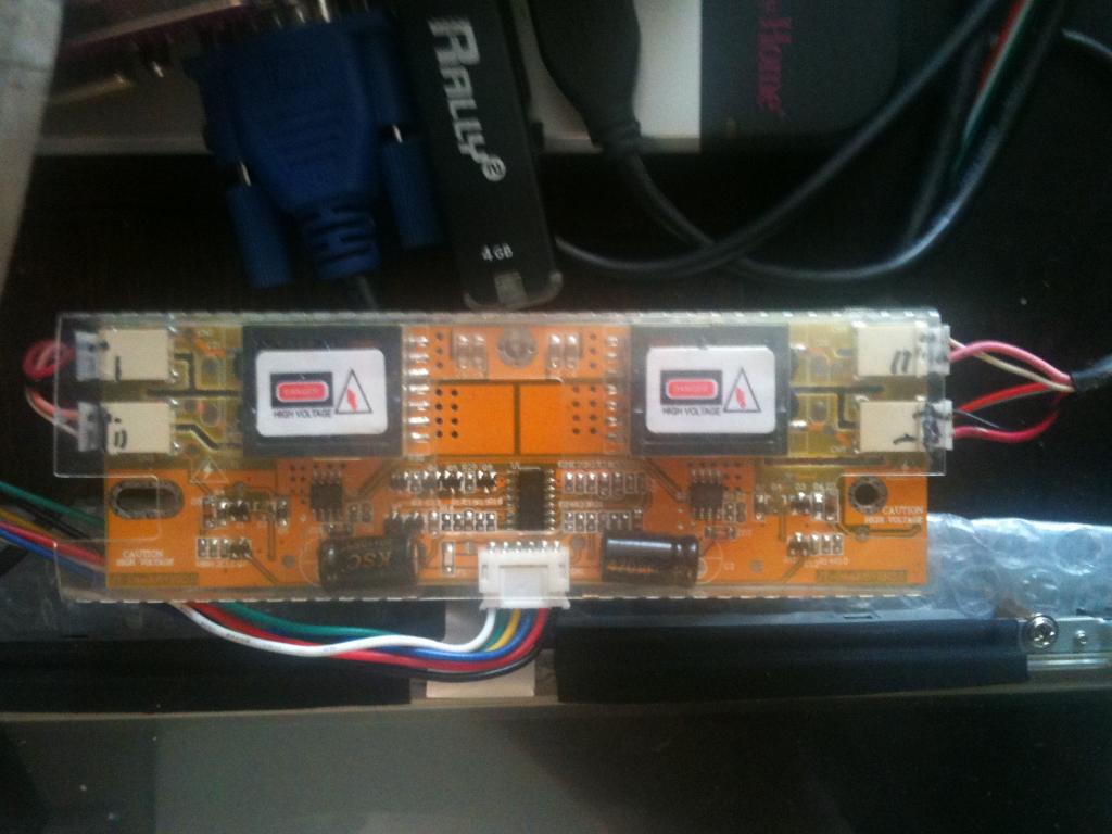

Всем привет.
Пришол час занятся портом LVDS на материнке Intel D2700NUD
Взял тестувую материнку Intel D2700NUD, матрицу с
Сваял кабель (взял от ноута с подходящим портом для материнки) Распиновку по даташиту сделал. Подключил ивертор к материнке и всё заработало.
Но теперь есть некоторые нюанси:
1.При запуске видно биос, но потом до загрузки операционки ничего не видно, белый екран. Тоисть при работе в досе ничего не видно на екране
2.Проблемы с инвертором, белый екран вместо чёрного светится и незнаю что делать.
Посмотреть видео можно здесь
Прошу поправить где накосячил
Исходники и материалы
1. материнка Intel D2700NUD
2. матрица TORISAN TM150XG-26L10
3. инвертор на фото
4. настройки биоса в такстовом документе в архиве

Сообщение от andre13161 Посмотреть сообщение
1. обновить прошивку; попробовать отключить IGD Secondary Video Port - 0 : None (default)
у меня и до загрузки ОС все видно. если еще нужно, могу глянуть настройки.
2. за это отвечает 1 пин "BKLT_EN" разъема "FPD Brightness Connector", все работает корректно. у меня этот пин еще управляет питанием матрицы.
