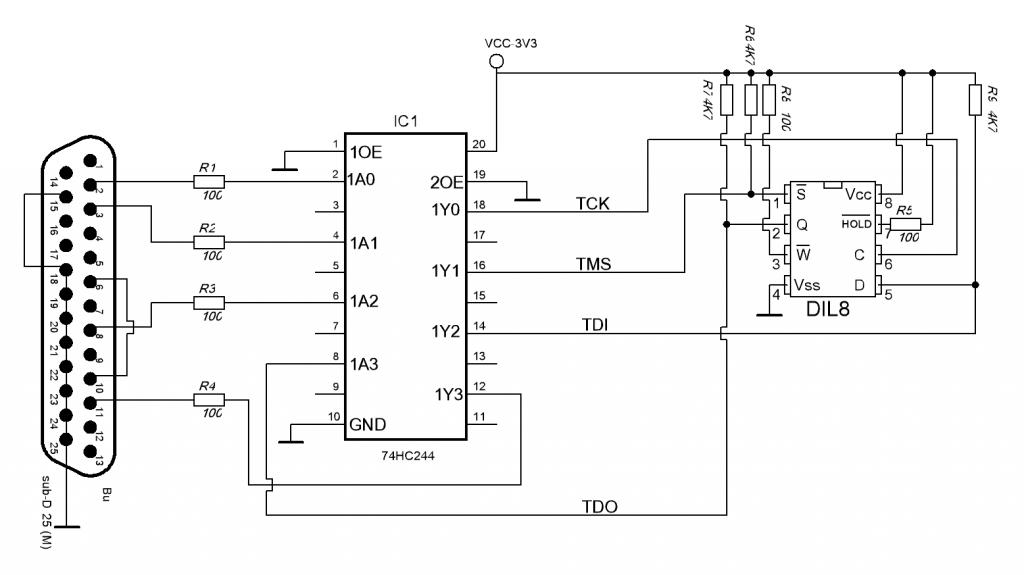

Сообщение от mitsubi Посмотреть сообщение
одна или две распространеннейшие микросхемы и программатор от Postal2 готов...
А где схему посмотреть можно?
tto4ka вне форума   Ответить с цитированием
Старый 29.07.2013, 01:31   #35
mitsubi
Регистрация: 23.04.2012
Сообщений: 412
Сообщение от tto4ka Посмотреть сообщение
либо на форумах у самого Postal2-а, либо где-то здесь MiD_E34 выкладывал... попробую поискать, если найду, скину ссылку...
Старый 29.07.2013, 01:34   #36
mitsubi
Сообщений: 412
http://remont-aud.net/forum/90-18078-1
Старый 29.07.2013, 01:41   #37
mitsubi
Сообщений: 412
нашлась схемка
