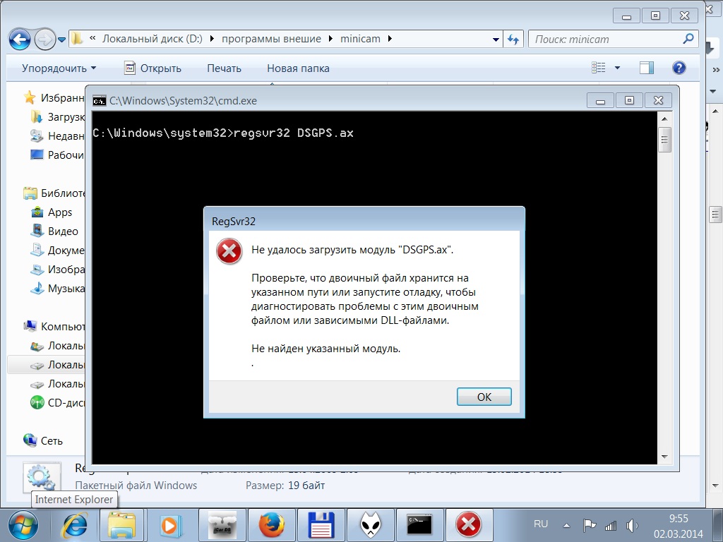

Замечание: Для пользователей Windows 7, необходимо скопировать DSGPS.ax в каталог C:\Windows\System32, а затем запустить RegisterGPSFilter.bat с правами администратора.
не могу запустить RegisterGPSFilter.bat вылазит

Старый 02.03.2014, 11:33   #398
Чет подзабыл как нужно делать на вин 7х64.
Попробуй DSGPS.ax скопировать в C:\Windows\SysWOW64
Ну и не забывай про права администратора.
P.S Если мне не изменяет память, то когда я делал на вынь7х64, то ничего никуда не копировал, а RegisterGPSFilter.bat регистрировал из папки миникам.
Старый 02.03.2014, 14:27   #399
Krysanov
Аватар для Krysanov
Регистрация: 12.11.2013
Город: Горно-Алтайск
Регион: 04
Машина: lexus rx300
Сообщений: 3,151
помогло
