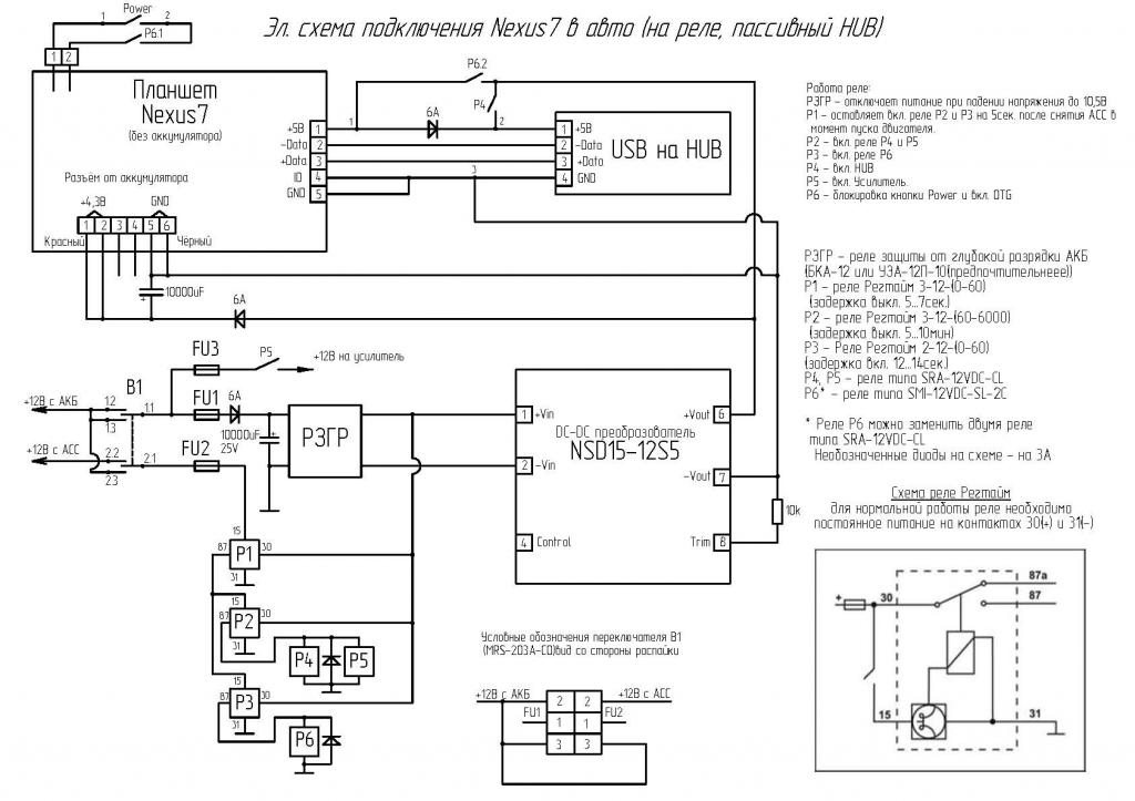

Пришли релюхи Регтайм...Поигрался с ними немного, выставил нужное время срабатывания))) Как оказалось, для правильной работы реле нуна постоянно "подпитывать"... Пришлось схему пересмотреть...Диод на OTG между планшетом и хабом оставил, так на всякий случай)))
Хаб рассматривается обычный, без дополнительного разъёма питания.
P.S. Схема не крайняя-будет уточняться, см. далее по теме!

О боже мой! остановитесь! Есть уже рабочая схема БП с контроллером. Потерпите немного выложу. То что вы городите на реле от регтайма очень дорого и избыточно.

Очень жду, а то как увидел сколько релюх, страшно стало, представив как они перещелкивать будут все.

Сообщение от laytya Посмотреть сообщение
Очень буду рад, если Контроллер получится коммерческим продуктом - сам с удовольствием бы купил готовое решение. Единственно что перепрошивать надо конкретно под свои нужды/выдержки. С релюхами в этом плане проще - подкрутил и готово! Ну а схема на релюшках...путь будет, как альтернатива!Тем паче, что комплектующие я уже приобрёл!
