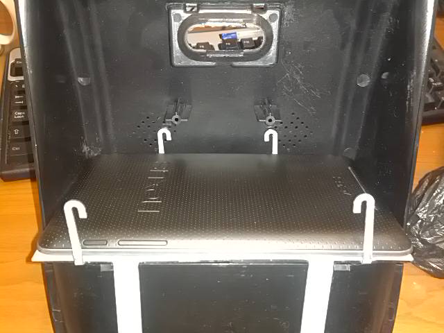

Сообщение от vsv82 Посмотреть сообщение
Добрый день. Просьба подсказать (с паяльником не дружу, но очень хочется прикрутить планшет, тему честно 2 раза перечитал).
Будет только планшет, никакой периферии.
Планирую питать напрямую (убираю батарею и контроллер). Решаю вопрос непосредственно от чего взять питание в машине, самое близкое что есть, это фишка от часов, вместо которых и встанет планшет. В фишке есть контакты с ACC и GND - их можно использовать или тащить с АКБ?
Что будет в этом случаем с включением\выключение планшета (прошивка сток)?
Если я правильно понял идею Тимуровской прошивки, то там всё автоматизировано при условии подачи питания на usb, у меня нет возможности подключить что-то в разъём USB.
Заранее спасибо.
Сотри. Ты будешь убирать батарею, значит будешь открывать планшет. Там плата с USB разъемом соединена с материнкой при помощи гибкого шлейфа. Эту плату с разъемом можно вывести либо через отверстие динамиков, либо через отверстие кнопок громкости, либо на крайняк сделать небольшую дырку в задней крышке(главное не повредить антенны). и все проблема с портом решена. вместе с юсб у тебя выведется и аудио-разъем можно будет в аукс магнитолы воткнуть.
Провода тянуть либо от акб авто, либо сделать проще. найти как можно ближе к планшету провод с постоянным +12в и подсоедениться к нему.

Старый 06.01.2014, 23:22   #2478
Orland303, AmNik, ну что вы парите человеку мозг. он же сказал что периферия не нужна (осознанный выбор)
vsv82 если тебя действительно не вонует автоматическое вкл/выкл. музыка и и флешки с планшета. то можно запитать от АСС в часах через DC/DC конвертер 12V>5V. но каждый раз придется включать кнопкой (если она останется доступной после инсталляции.
Старый 06.01.2014, 23:48   #2479
vsv82
Регистрация: 09.12.2013
Машина: Cerato
Сообщений: 11
vsv82 is on a distinguished road
Авт.включение в идеале хотелось бы реализовать, но о выводе кнопок думаю и скорее всего так и будет, т.к. штатные будут скрыты, но оставить их я хочу.
Т.е. я беру питание с фишки часов, асс подаю на +dc/dc? Но тогда при выключенном зажигании планшет мне не доступен?
vsv82 вне форума
