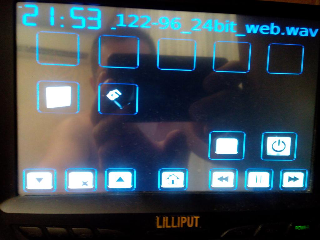

После установки новой версии, пропали большинство иконок (при этом нажимаются).
USB модем чего то не определяется, хотя lsusb показывает, что он есть. Чего может не хватать?

Да, с картинками вышло криво. Нужно удалить из базы данных в .config/qcarpc/qcarpc2.db таблицу с регистрацией модулей, или если не жалко настроек и плейлистов весь файл базы.
По поводу модема - хз, сам юзаю GSM/WiFi роутер, но функционал модуля не менял, позже проверю на свистке от Huawei
