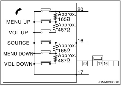

У меня двухканальные рулевые кнопки.
Я правильно понял, что их надо подключить:
рул.кн № 16 к контакту 7
рул.кн № 20 к контакту 6
рул.кн № 17 к контакту 3
магнитола № 16 к контакту 1
магнитола № 20 к контакту 2
а куда - магнитола № 17, к контакту 3?
Плата мультиплексора - это для штатных мониторов?

Да, все верно, только перед тем, как отрывать штатные от магнитолы выполните составление таблицы из описания в шапке.
Как для штатных, так и для управления кар-пс с резистивного тача любой головы.

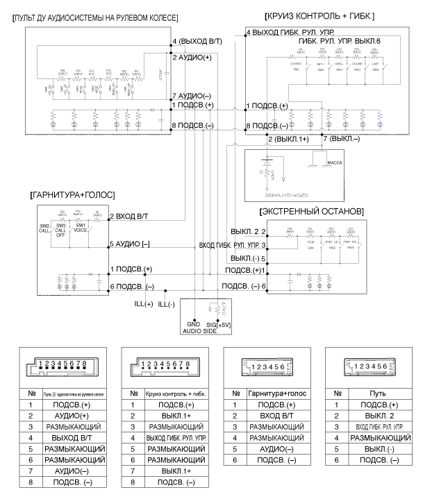

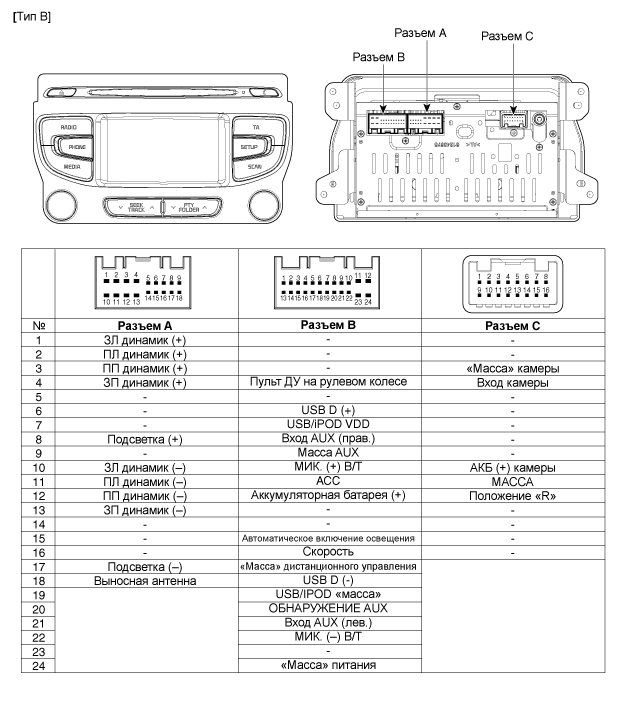

Не давно купил себе новый KIA CEE`d JD, у него стоит магнитола с камерой заднего вида дисплей 4,3 дюйма, очень не хватает навигации и просмотр видео на стоянке.
Вопрос: хочу подключить ваше устройство ко входу камеры заднего вида, с активацией через кнопку (через реле, с сохранением функции активации камеры заднего вида), Какие функции можно будет сохранить с помощью вашего контроллера (ну то что тачскрин будет работать это понятно), а остальное? (немного не врубаюсь, где-то "глюк" в моей голове).

Можете мне прислать эту-же схему в лучшем качестве, я не вижу номиналов на кнопках...
Но по любому под аудио я вижу 9 кнопок на линии. У контроллера максимум 15 на одной линии.
Номиналы мне нужны для симуляции при использовании контроллера.
Сохранятся ВСЕ штатные функции головы.
Переключение (активацию) можно сделать с любой кнопки на руле при ее длинном или коротком нажатии... Дополнительных кнопок ставить не потребуется.

К сожалению не могу,сам еле нашел эту схему, попробую еще поискать по лучше. И еще вопрос: у Вас на видео видно как вы подключили "флешку на андроиде" через переходник "HDMI to AV", у сам хочу примерно так же подключить, вот думаю достаточно будет ли его для моего не большого экрана 4,3 дюйма во время пользования. Вышлите пожалуйста в личку цену на контроллер.
