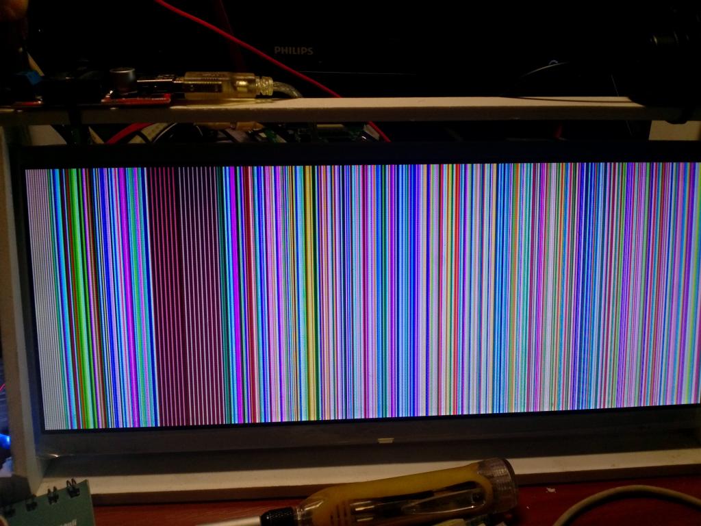

Переключение заработало, но...
При установке переключения на AV1 получаю вертикальные цветные полосы на экране( в ручном режиме картинка с камеры есть)
При установке переключения на VGA - реакции нет (при подаче сигнала на ACC)
все равно не работают изменения в ACTIVE INPUTS

а вы с какого входа переключаетесь? с HDMI где есть сигнал на на AV1 где есть сигнал и получаете полосы?
Я с чем-то похожим сталкивался (не в этом случае), это решаемо.
Попробуйте мои условия воспроизвести. Я пробовал переключать с AV1 где был сигнал на HDMI или VGA и на этих входах не было сигнала. может быть поэтому я этот глюк и не отловил, надо другой метод переключения значит использовать.
active inputs и не должно работать. Оно сейчас из eeprom грузит значения где активны только AV1,HDMI,VGA. Через меню переключение этих параметров еще не сделано.
Именно так.
Попробовал наоборот настроить, с AV1 на HDMI (даже с наличием сигнала на этом входе) работает.

понятно. часов через несколько, как будет время я выкачу исправление.
