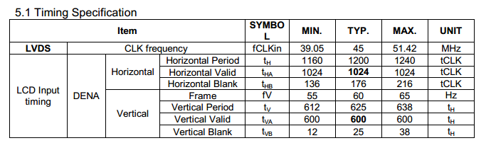

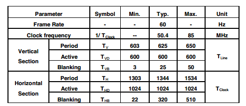

Что-то разные у них тайминги: у моей поменьше интервалы.
(сверху - CLAA089NA0ACW, снизу - B089AW01)
ID:	35175   Нажмите на изображение для увеличения
