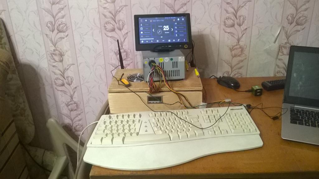

Процесс установки:
Дата: 16 марта 2014 года
Сейчас продумываю схемы подключения и включения всей системы. Заказ уже оформил. Так же жду ответа с магазина по поводу рамки. А там дальше оплата заказа (из части "Что планирую приобрести в первую очередь (для запуска)"). Так же возможно добавлю сразу "Griffin Technology NA16029 PowerMate USB Multimedia Controller" для настройки управления (спасибо Vlad-bodryi за подсказку). Затем планирую всё это примерить, настроить и установить. Монитор пойдёт вместо магнитолы, а ее саму отложу в сторону. Изменения в панель вносить не планирую. В случае продажи машины, планирую вернуть магнитолу на родное место, а комп снять, для установки на следующее авто. Так же думаю над местом размещения ноута. Сначала планировал его в багажник, но наверно всё же буду ставить либо под сиденье, либо под панель (спасибо опять же Vlad-bodryi и vladj за дельные советы и понимание).
Дата: 31 марта 2014 года
Из-за отсутствия рамки к монитору, решил перейти на другой, который сейчас в шапке. И сразу поставить не 7 диагональ на 8 (благодаря Vlad-bodryi). Заказ уже оформил, скоро оплачу и вперед! Буду ждать заказ!
В один из дней 2014 года
Купил в машину магнитолу JVC KW-V20BT решил приостановить установку.
Так же в один из дней отдал ноутбук в другие руки.
Дата: 31 декабря 2014 года
В руки попадает исправная материнская плата (указана выше), вновь появилось желание собрать carpc. Посмотрим, чем кончится.
Дата: 4 января 2015 года
Заказал часть радиоэлементов для сборки блока питания от Сергея Лебедева и контроллера запуска, остальную часть буду заказывать в конце месяца.
Дата: 16 января 2015 года
Пришла идея в голову поставить систему водяного охлаждения (СВО) на процессор. Понимаю, что дорого, понимаю, что опасно в плане жидкости, понимаю что возможно нет смысла! Но хочу добиться, чтобы мой процессор (я знаю, что он у меня слабый, я работаю на перспективу) не грелся даже в сильную жару!
Дата: 17 января 2015 года
Проверил исправность найденной материнской платы! Работает как часики! Остался очень доволен!
Дата: 20 января 2015 года
Нашёл терморегулятор системного блока. На терморегуляторе есть дисплей, с помощью которого можно указать температуру запуска кулера. Планирую установить как мозги для СВО.
Дата: 21 января 2015 года
Пришла первая партия радиоэлементов для сборки блока питания. Буду ждать появления остальных в продаже.
Дата: 22 января 2015 года
После дискуссий выяснилось, что есть два пути установки СВО, а именно: 1) установка СВО на летний период, а кулера с терморегулятором на зимний; 2) установка в СВО систему прогрева процессора в зимних условиях (что само по себе звучит несколько абсурдно).
Дата: 28 февраля 2015 года

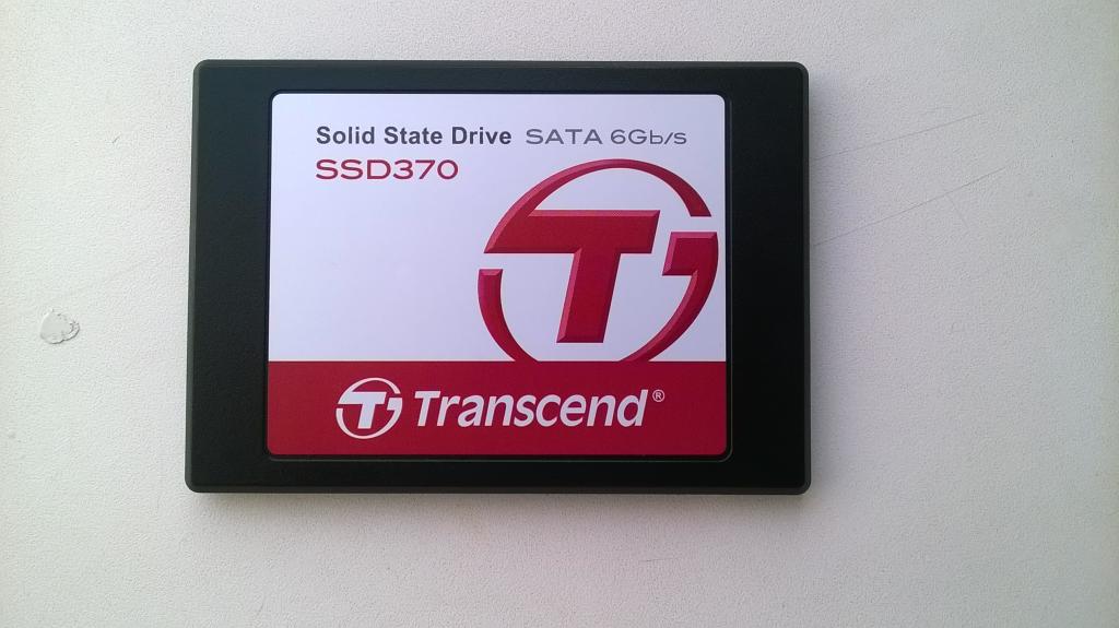

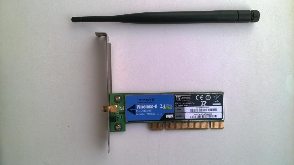

Приобрёл наконец-то SSD жёсткий диск Transcend TS64GSSD370, а так же раздобыл Wi-Fi сетевой адаптер и Bluetooth Linksys WMP54G , и видеокарту GeForce 6200 TC.
Дата: 10 апреля 2015 года
Уже полностью собрал рабочий БП SL-lite, и теперь работаю над корпусом (в принципе уже имеется, пока дорабатываю). Так же в процессе доставки адаптер ELM-327.
Дата: апрель 2015 года
В течении месяца собрал корпус, осталось установить "PowerControl v.2.0", покрасить и доделать крепление для установки в авто.
Дата: 5 мая 2015 года Приобретены кабель USB 5 метров, кабель VGA 5 метров и USB HUB 4-port USB 2.0 Defender Quadro Iron, Black-Green. Заказаны и оплачены на carmonitor.ru Автомобильный VGA/DVI/HDMI монитор LILLIPUT 869GL-NP/C/T с сенсорным экраном, PowerControl v.2.0, Locosys LS-23090 (GPS+ГЛОНАСС). Жду доставку. После доставки планирую приступить к настройке и первому запуску!
Дата: 9 мая 2015 года
Вношу изменения в список программного обеспечения: планируется установка не Windows 8.1, а сразу Windows 10 (так как Microsoft обещают лицензировать все копии данный ОС.
Дата: 13 мая 2015 года
Наконец-то прибыли мои заказы, а именно монитор, GPS модуль, контроллер питания Power Control 2.0, и ELM 327. Приступаю к настройке ПК. Так же закончил сборку корпуса для компа, который решил расположить в багажнике.
Дата: 28 ноября 2015 года

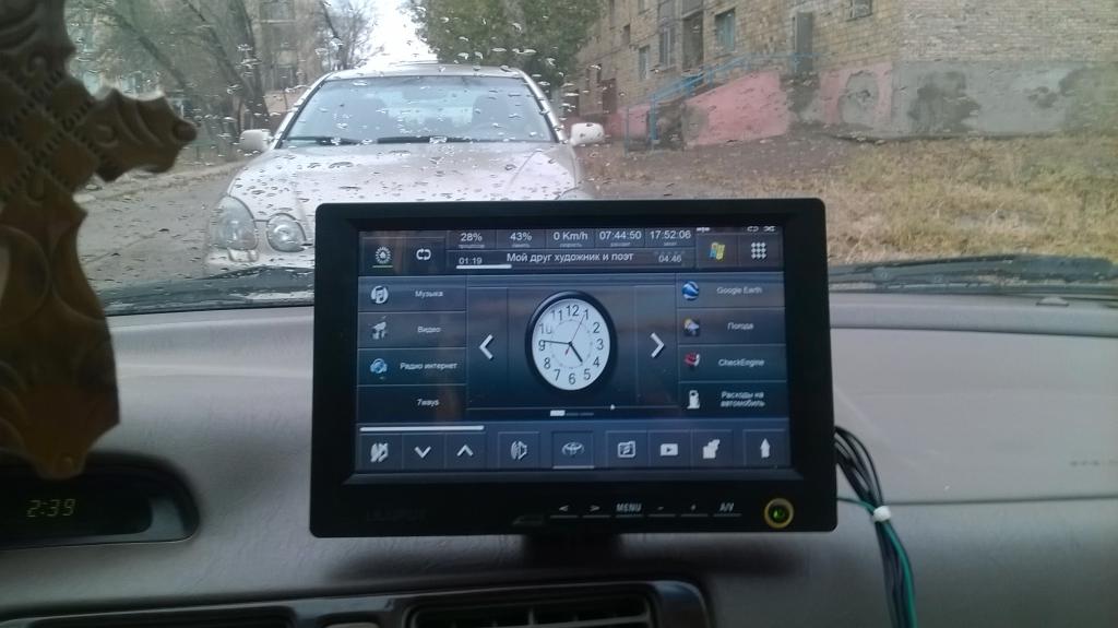

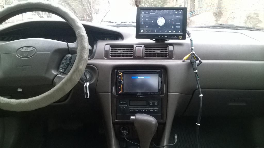

Карпутер установлен, запущен, только уже с большими изменениями в конструкции. А именно, собран деревянный корпус, для установки под кресло пассажира, заменены материнская плата и ОЗУ, и много других мелочей....
Дата: 19 декабря 2015 года

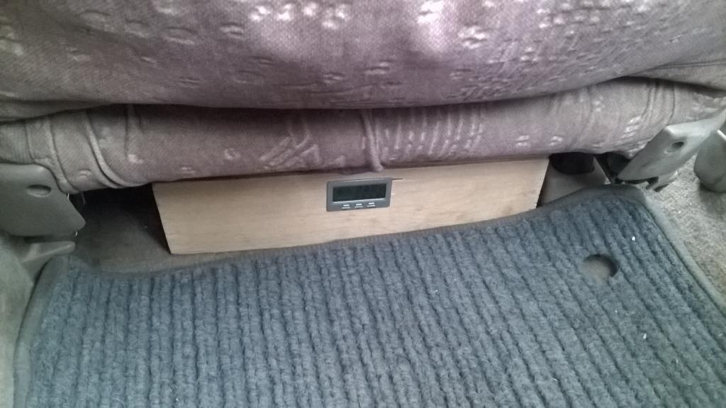

Пока расскажу, как что устроил. Монитор стоит на панели.
Звук выходит через кабель ручной сборки (обрезанный USB - шнур с оплёткой, при этом сигнал Ground идёт через эту самую оплётку) на магнитолу JVC KW-V20BT, через родные колонки JBL (сзади 2 колонки, спереди 2 большие и 2 писчалки). С компа звук выходит через родную звуковуху, которая поддерживает как стерео, так и 5.1 и 7.1, и есть выход на SPDIF (пока слушаю так, звучание устраивает (разве что когда нет музыки слегка фонит, но тут как понимаю нужно защиту от помех делать). Корпус деревянный и сейчас лежит дома ждёт обклейки фольгой изнутри (сам я сейчас в другом городе, потому и стоит). Адаптер ELM 327 постоянно подключен. Locosys LS-23090 (GPS+ГЛОНАСС) стоит под панелью, сразу за магнитолой на балке усиления просто на магните.
Адаптер ELM 327 и Locosys LS-23090 (GPS+ГЛОНАСС) подключены через активный USB HUB 4-port USB 2.0 Defender Quadro Iron, Black-Green с 2 выходами USB на панель и возможностью подключения (реализовано через кнопку) дополнительных 5 вольт на хаб (на случай необходимости заряжать телефон и планшет одновременно).
Когда придёт весна (а сейчас извините панель достаточно хрупкая, чтобы её ломать, а гаража у меня увы нет) планирую перенести монитор на место магнитолы (потому то и брал именно этот монитор). Для этого планирую купить усилок (т.к. сейчас вместо него стоит магнитола). И у меня останется один вопрос - быстрое переключение музыки и регулировка громкости. Причём чтобы устройство работало и в системе и в оболочках.
Все свои идеи буду собирать в кучу в шапке (т.е. здесь), следите за обновлениями!
Будут предложения, идеи и подсказки по улучшению проекта, пишите! Буду рад прочесть их!

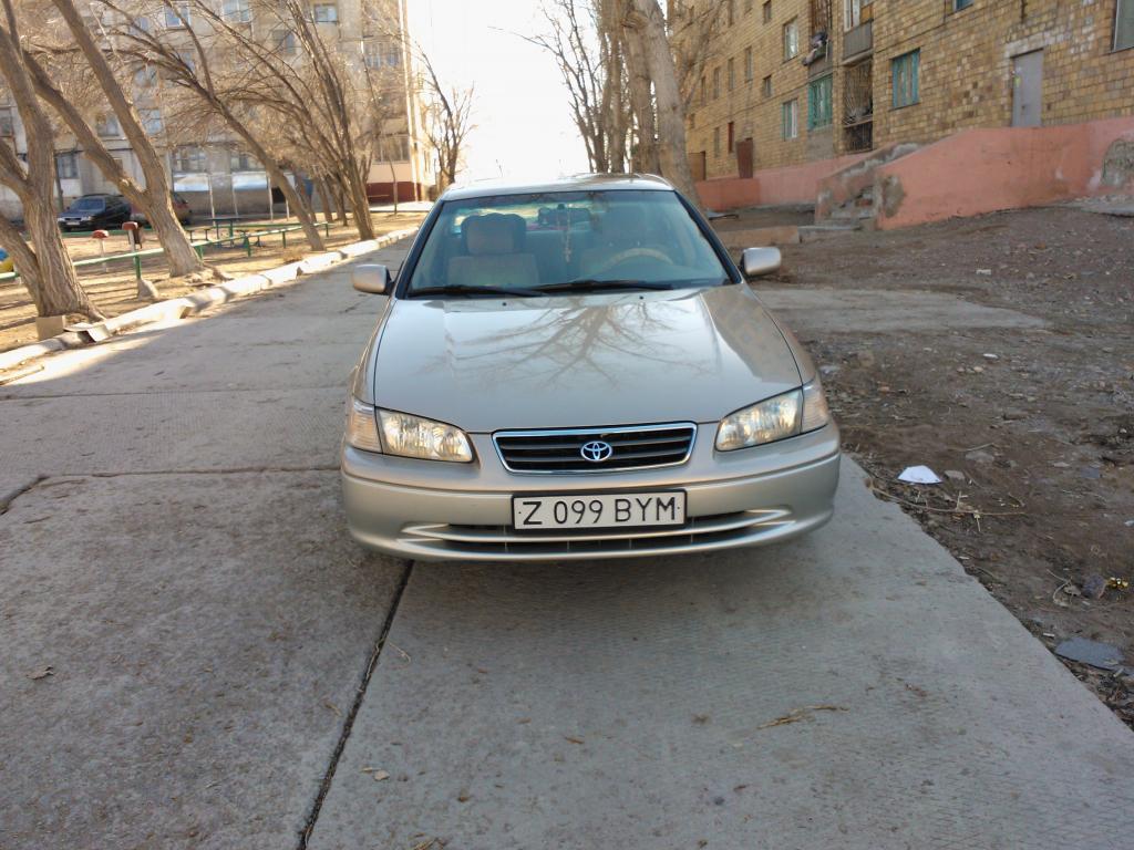

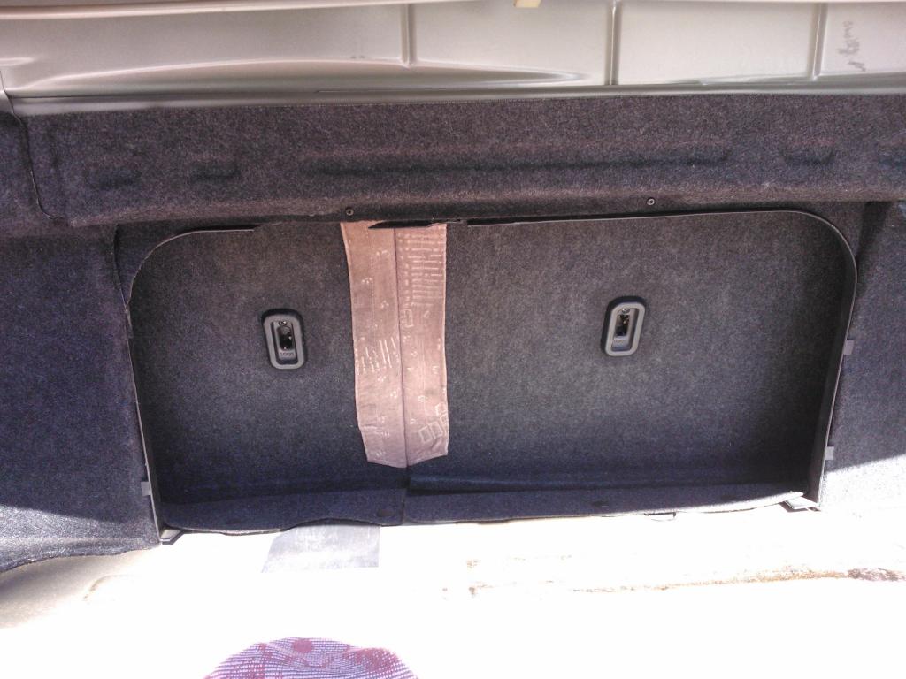

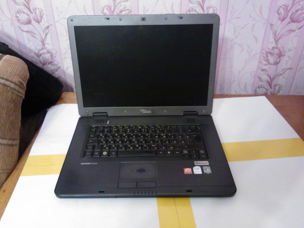

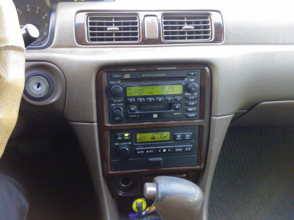

Выкладываю фото машины и ноутбука!
Ноутбук планирую ставить в багажнике, в окошке, к спинке заднего кресла.
