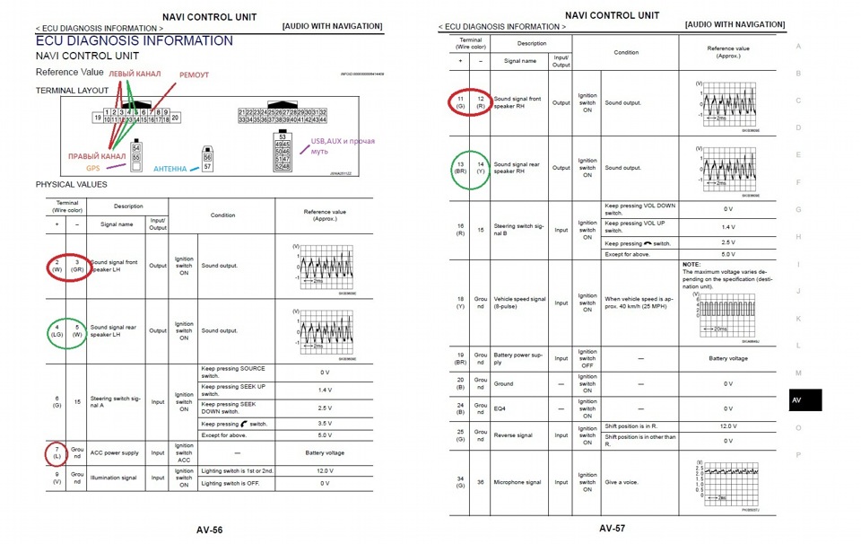

Сообщение от sergej1976 Посмотреть сообщение
Если есть распиновка выложите плиз. Видимо там же есть постоянный "+".
Распиновка есть в интернете, у меня её нет. Знаю, что питание идет по краям, самые толстые провода в штекере
Вот нашел
