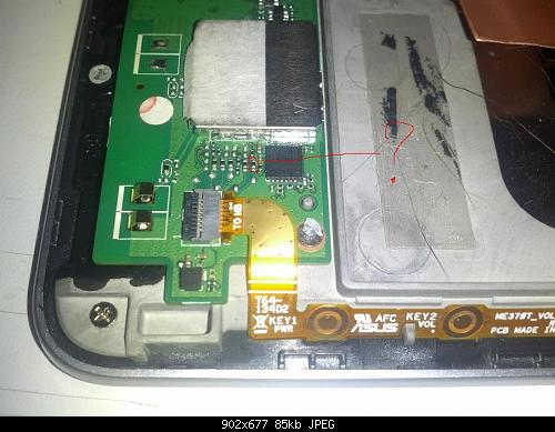

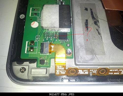

Народ помогите разобраться...
после неудачной попытки подпаяться к кнопкам случайно потянул и оторвал дорожку вместе с резистором(я так думаю)(отмечено на фотографии) после чего он был утерян. это общий "-" регуляторов громкости. Пошарил схему(я не эксперт в этом), получается это конденсатор на 220пф, подобрал, подпаял, регуляторы громкости не работают(... может это все-таки сопротивление?
