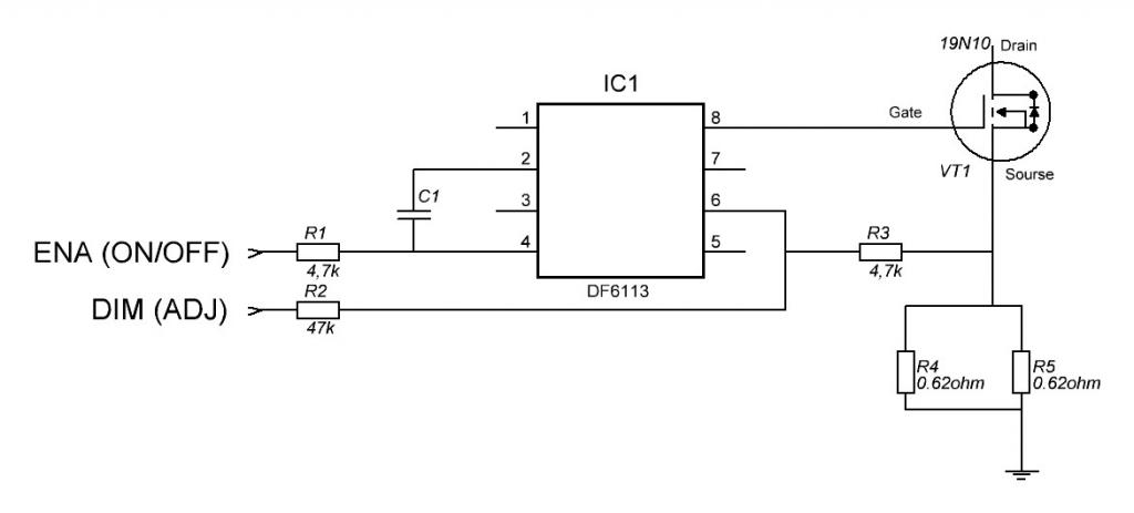

судя по даташиту, попробуйте вывод ENA вообще отключить и отставить подключенным только ШИМ на выход DIM. Это может помочь. Это ко всем относится у кого похожий драйвер. И ENA и DIM скорей всего на одну ногу этого драйвера приходят.
Без Ena не включается

Сообщение от bfom Посмотреть сообщение
надо кусок схемы срисовывать, как подключен EN и как DIM. В вашем даташите есть типовые схемы включения, нужно подгонять схему чтобы был один вход EN и он же DIM.

кстати есть еще вариант, который можно попробовать. Сигнал с ШИМа подать на EN, а DIM оставить незадействованный.

На пине DIM
Backlight 100% минимальная яркость___3,18 v
Backlight 50% Средняя яркость_______1,56 v
Backlight 0% Максимальная яркость__0,00 v
На пине ENA__________________________2,92 v
Попробовал, не светит.
Кусок схемы набросал
