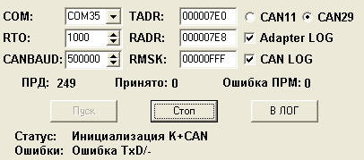

Лог поиска только по K-линии. Нет поиска по RxTx и CAN-линиям.
Приобрел VAG K+CAN Commander 1.4. На микроконтроллере PIC18F258 (проверил). По линии К диагностика идет как обычно, как и на предидущем простом адаптере. По CAN вообще ничего. Скорость в настройках порта менял на разную. Драйвер родной, на диске пришел.
Прикрепляю архивы опроса блоков.
Если можно посмотрите, может что посоветуете.
Спасибо.

Сообщение от PRNN Посмотреть сообщение
Значит все установлено правильно и для CAN, больше ни чего менять не надо. Обмен с PIC18F258 тоже проходит нормально, PIC отвечает, что происходит на линии CAN, к сожалению, из лога не увидишь. Попробуйте на другой машине с CAN.
Раскрыл адаптер, внимательно осмотрел, не нашел никаких соплей, удалил остатки флюса от ручной пайки и ... шина CAN отчасти заработала. Обнаруживает 4 блока, но обозначает их красным цветом, при наведении пишет "ECU не реализован в TECH-III", не открывает. Блоки такие - EPS, METER, BCM, IPDM E/R. Новый лог прилагаю.
При этом проверка адаптера вашей програмкой показывает что работает только счетчик отправленых пакетов, другие два - тишина.
Что нибудь дает эта доп. информация?

а птичку на "CAN11" не пробовал ставить

Сообщение от тсж39 Посмотреть сообщение
Конечно, пробовал. То же сажое, только менее информативно. В графе ошибки - ничего.
