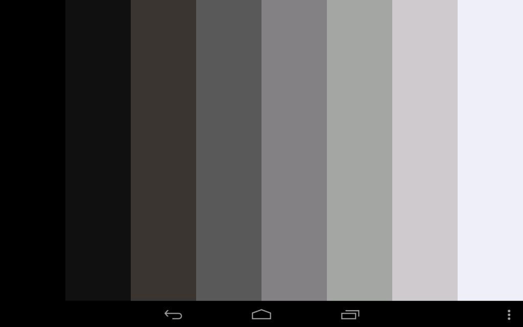

Всем привет! Я здесь человек новый, помогите если сможете.
Данную тему изучил вдоль и поперек (голова пухнет)
У меня Google Nexus 7 2013 (Андроид 4.4.4) + Тимуровская прошивка + CarCam v1.4bbb+easySAP на базе STK1160.
На сайте https://timur.mobi/timurs-kernel-n7-2013/faq/new/ описано, как подключить модуль ядра easycap.ko - ВСЕ СДЕЛАЛ КАК ТАМ НАПИСАНО!!!!!
Подключил к планшету Y OTG кабель, в один разъем зарядка 5В(3А) в другой ХАБ (активный -зарядка 5В (850мА)). В хаб подключил easySAP, к easySAP подключил тюльпан камеры. При запуске CarCam - изображение показывает примерно 5 сек, потом вертикальные полосы (градация серого цвета).
Если выключить заднюю передачу а потом включить - все повторяется. ((( С настройками игрался как только возможно. Пробовал easySAP подключить на прямую без ХАБа. Все равно не помогает!!
Подскажите, где рыть..... и как бороться??????

Alex5Kiev, забыли указать параметр bars=0 в строке загрузки модуля.
Прошу прощения за вопрос, т.е:
echo "insmod /data/local/easycap.ko bars=0" > /data/local/userinit.sh
Правильно????

Rage2 - ТЫ ЛУЧШИЙ!!!! СПАСИБО!!!!!!
Все заработало!!!! Буду тестироварь.........., потом отпишусь.
