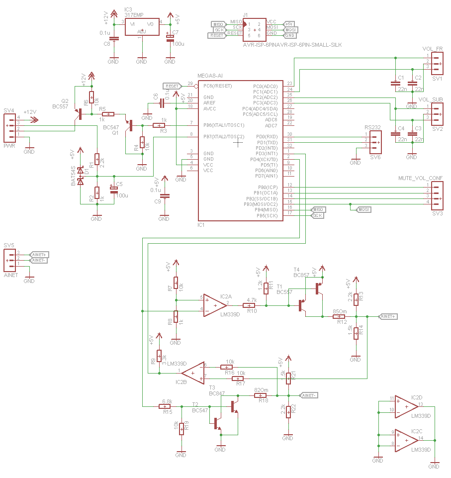

Начал разработку управления процессором 701. Автономная система, без использования компьютера/планшета.
Блок будет иметь входы
1. +12В
2. GND
3. АСС_IN
4. ACC_OUT
Управление
1. Енкодер для громкости общей
2. кнопки VOL+/VOL- и MUTE
3. Энкодер для канала SUB
4. Комфорт - для перехода в комфортный режим при работе парктроника/телефонной связи/другое. Выставляет низкий уровень громкости или MUTE.
5. RS232 TTL для управления входами и пресетами.

Отличная новость, дома есть процессорный усь alpine mra-f350, готов поучаствовать в тестировании

Красиво. А hex файлик выложишь или он платный будет?

как движется разработка?! готов присоединится. сам владею F350.
