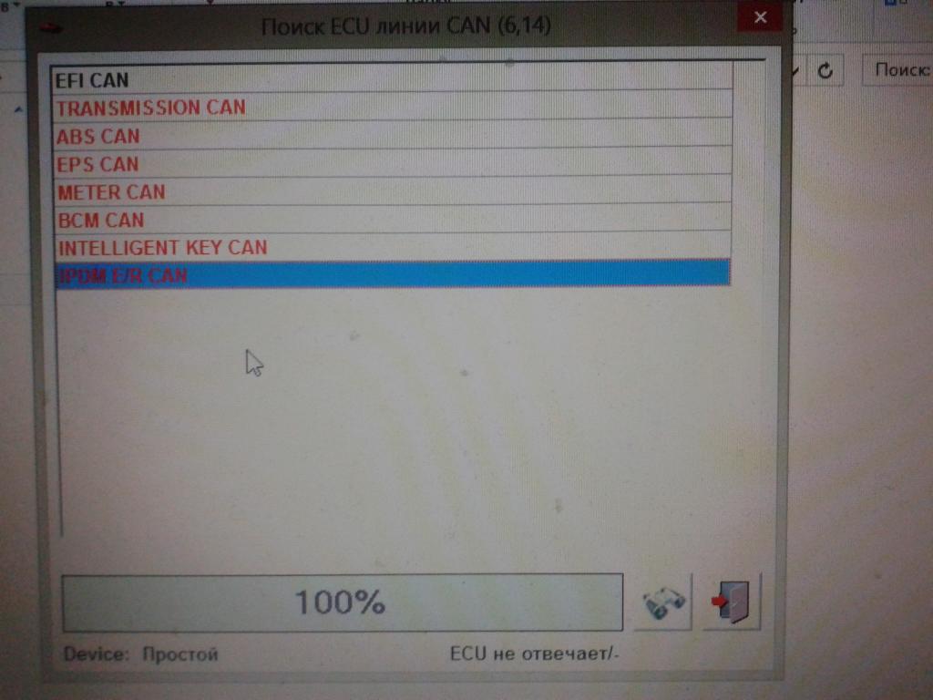

Здравствуйте! При поиске модулей по CAN - поддерживается только EFI. Но при подключении к нему не отображается ни одного параметра. В чем может быть проблема?
Кстати, по KL тоже находит EFI, но почему-то не поддерживает.

у вас дизель 2011, похоже он уже идет по обычному кан протоколу, а не по специфичному ниссановскому
получается для ниссан дизель нужен отдельный профиль или в этот же профиль автору нужно вносить изменения
слово за автором программы

Сообщение от тсж39 Посмотреть сообщение
Да, дизель Renault. Может и программа нужна реношная?

если есть такая и адаптер к ней, то попробуй
просто в теку3 еще не учтено, что дизель имеет другой протокол
