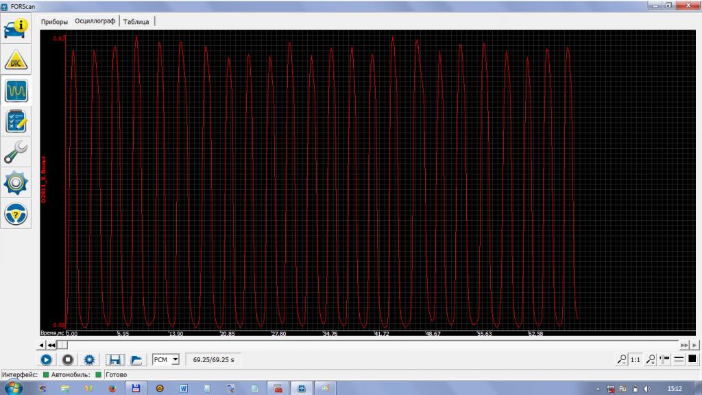

Подскажите что может быть, двигатель vq35de при подключении CH340 или FTDI адаптеров машина периодически пытается заглохнуть, иногда глохнет, но без адаптеров работает ровно. программа TECU III, причем вкладка с показателями работает, а когда включаю графики по началу работает, показывает графики, а потом как будто не подключено, но переключаюсь на вкладку с показателями, там все отображает в этой же программе
и по другой машине нормально ли работает кислородный датчик или уже старый и долго думает

Выкладывайте логи, модель, год машины. Каким адаптером подключались(конкретно), пытается заглохнуть при подключении в связке адаптер+комп или просто адаптера. Напряжение на датчике должно меняться от 0,2 до 1 вольта с частотой 8-10 раз за 10 секунд. Посмотрите тут http://www.chiptuner.ru/content/osc_sns, это поможет Вам самостоятельно определить работоспособность лямбды.

авто infiniti G35 coupe 2003 адаптер VAG KKL 409.1 USB чип FTDI, машина пытается глохнуть в связке адаптер + комп, только адаптер не пробовал(
https://yadi.sk/d/j2JL0XEyfUfw7 логи
кстати, можно ли заводить машину с подключенным адаптером? или лучше подключать его в заведенную а потом адаптер в комп?
